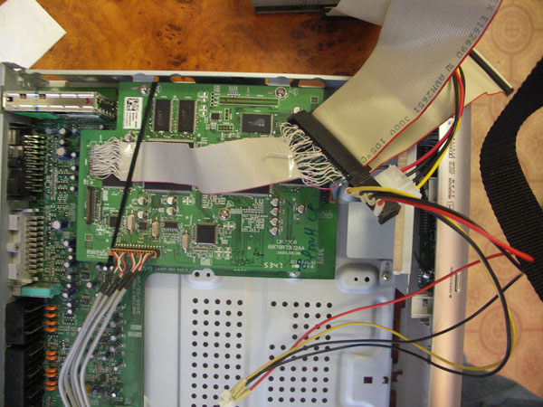

palsecam
Сообщения: 28
Сообщение #12 От 17/10/2008 11:54 цитата
Прошу прощения за неполную инфу (по умолчанию решил что это понятно из марки девайса), конечно это рекордер. Комповый привод не лезет по размеру самого лотка... Хотя технически это реально: шланг от привода к плате проца тоже 40pin, и раскладка по контактам один в один как на IDE. Т.е. спаять переходник с родного разъема на IDE-шный не сложно, но он по габаритам не залезит. По-этому не теряю надежды получить помощь от знающих людей. Еще раз благодарю.

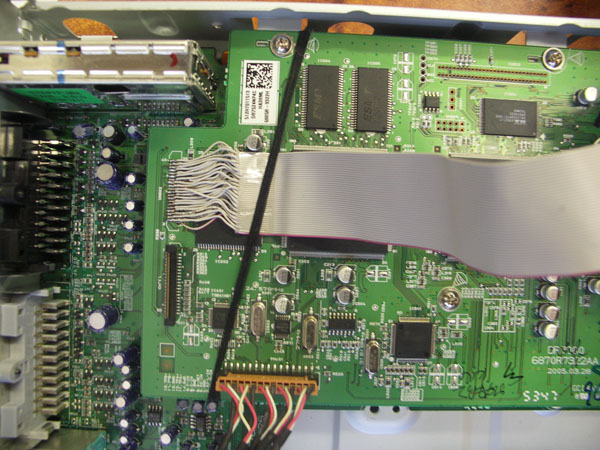

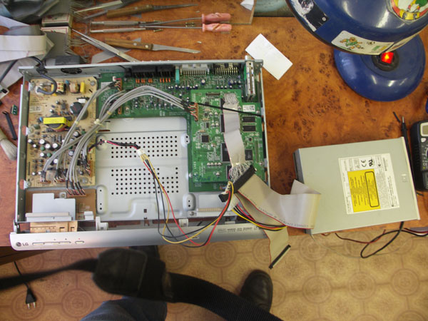

palsecam
Сообщения: 28
Сообщение #18 От 17/10/2008 14:28 цитата
Отпишусь при любом раскладе (прикрутиться - не прикрутиться), но думаю не раньше понедельника - выходные. подмигивание
tmaster
Сообщения: 36
Сообщение #19 От 24/10/2008 22:05 цитата
palsecam, Такая же беда пробывал 4 лджишных ДВД привода Вплоть до использования сугубо кареток ничего не подошло В Киеве нашел голову вроде 1 в 1 но разем шлейфа чуть не такой так что смотри внимательно.
ДОБАВЛЕНО 24/10/2008 23:08
фото
palsecam
Сообщения: 28
Сообщение #20 От 27/10/2008 12:21 цитата
Огромная благодарность всем участвующим!!!!! Я сдаюсь! Перепробовал три привода - бесполезно!!!! (Фото выкладываю). Даже тестирование не проходят, заразы. Возвращаюсь к исходной точке: название аналога надо! Опять ищу знающих людей, помогите кто чем может! подмигивание
