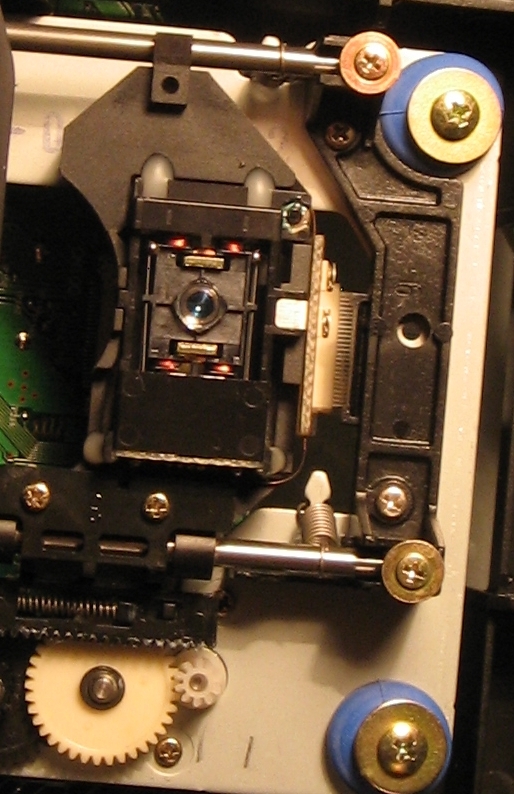

есть такой аппарат.Harman\Kardon DVD25
история поломки такая-в один из вечеров отказался играть CD-аудио,а спустя время и DVD.При этом эксплуатировался мало( года два), я думал, что модели этой фирмы все таки более живучи.
я ее вскрыл, линзу протирал, шлейфы трогал- начал показывать DVD диски, но как бы с дрожанием кадра, одним словом некачественно.Но тут я заметил, что если нажать Play и перевернуть аппарат, то он все корректно считывает, и изображение качественное и CD аудио без проблем.Можно смело возвращать положение в нормальное-все как нужно дальше-переходит с дорожки на дорожки обратно и дальше и без сбоев,но стоит проигрыватель выключить или поменять диск, как все повторяется.

голову менять. просто - менять и всё.
ДОБАВЛЕНО 24/12/2008 21:49
добавлю (дабы отбить вопрос в зародыше)
подвес линзы.... в общ. менять голову.

на самой голове нет маркировки, как узнать ее модель и можно ли в Питере купить ее?

в Питере всё можно купить...так же как и в Дилижане и Урюпинске. фотку давай и узнаешь название..

Vik65, посмотреть можно здесь
http://www.remcomplekt.ru/img_names.php?idn=15
или выложить фото(по моему я уже это писал подмигивание

привод Sanyo
годится качество фотографии?

Vik65, Очень похоже на SF-HD60 или 62 (но по виду сверху очень трудно судить)
Я выше давал ссылку откройте и посмотрите сами (и еще если это то что я сказал ,снимите рейку увидите маркировку)
Да и они в принципе взаимозаменяемы подмигивание

но есть еще вопрос, легко самому поменять пикап? или лучше доверить этот процесс специалисту? нет подводных камней в виде статики или настройки?
На голове антистатическая перемычка(снимать желательно после установки шлейфа)
Если высота регулируеться винтами на пикапе(пометить и запомнить кол оборотов)
Если пикап в сборе то регулировать ничего не нужно(а если голову отдельно ,то выше уже сказал)
на лазере ничего крутить не нуно(все настроено на заводе) подмигивание
