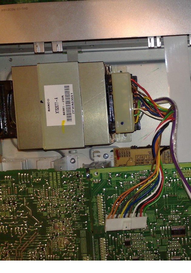

Сообщение #1 От 25/04/2009 03:28 цитата
Сгорела первичная обмотка трансформатора
подскажите аналог (на что можно заменить)
или хотябы его выходные напряжения и мощность смущен
  555.jpg  124.32 КБ  Скачано: 2046 раз(а)

Сообщение #3 От 25/04/2009 11:09 цитата
fugas, Чаще всего горит термопред в первичной обмотке.
Потому как чтоб сама оьмотка сгорела.................
Посмотри внимательней улыбка

Сообщение #5 От 25/04/2009 14:04 цитата

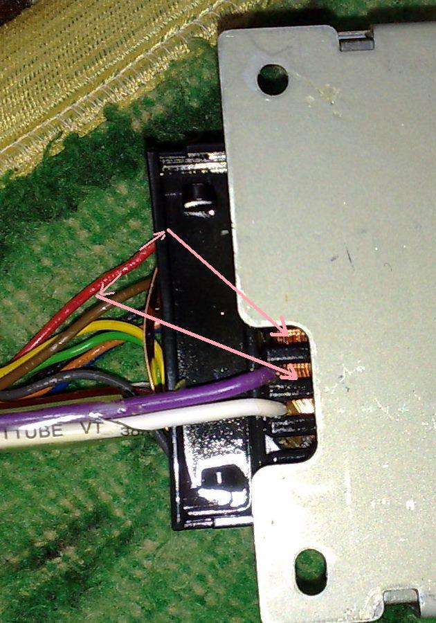

Да правильно Иван Василич, говорит.Ниразу не встречал в этом модельном реде сгоревшей первички,а вот термик дохнет с завидным постоянством,причём очень легко ремонтируется(меняется или шунтируется перемычкой)доступ к нему практически свободный,достаточно снять и перевернуть транс.iga, Игорь,а где там чёрная обмотка?

Сообщение #6 От 25/04/2009 15:08 цитата
всё могёт быть... чёрный каркас ещё не встречался... в общ. то это определяется по характерному запаху.fugas, образец запаха в студию.

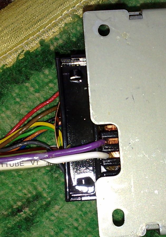

Сообщение #7 От 25/04/2009 17:51 цитата
щас улыбка чет интернет барахлит плохо грузится...
...завтра выложу
ДОБАВЛЕНО 25/04/2009 19:03
господа ну а если серьёзно то я прекрасно знаю что такое термопредохранитель но в этой модели я его снаружи не обнаружил провода сразу ухобят в слоя обмотки
PS: значит запихнули и спаяли скорей всего эти "звери" термик между витков замешательство
  556.jpg  109.85 КБ  Скачано: 2041 раз(а)

Сообщение #8 От 25/04/2009 19:58 цитата
"видимым" он не бывает.вот тут он
  556_164.jpg  108.19 КБ  Скачано: 2144 раз(а)

Сообщение #9 От 25/04/2009 23:16 цитата
всё получилось спасибо всем ответившим улыбка
на моё счастье сверху, поверх витков краем проходил нужный провод, убедившись что это как раз тот который в обрыве, акуратно отчекрыжил и припаялся к нему.

fugas, ну тебе ж говорили что проблем нет его зашунтировать подмигивание
