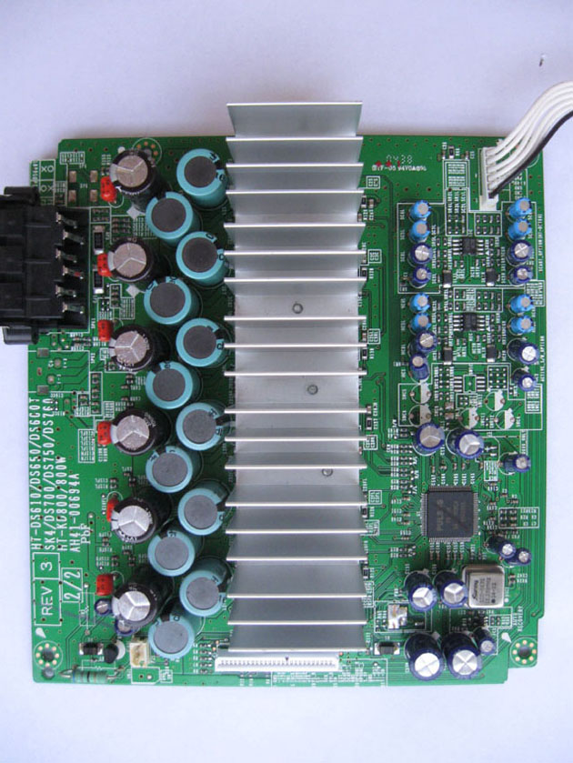

Звуковой процессор Pulsus PS9818. Нет звука 5.1 ни на одном
канале. На выходе Scart стерео звук есть. Схему не нашел.
Фото платы звука выкладываю, питание +30v в норме.
У кого есть мысли по поводу?
Всем заранее спасибо. Удачи.

а предохранителя паленого по питанию цифровых усилителей нет ли случайно? выходит из строя один из усилителей и палит предохранитель по питанию. Короче снимай радиатор и смотри.... Будут ноги отгоревшие, скорее всего.

Поднял радиатор, на выходе стоит 6 штук TAS5121. Никаких следов паленого нет. Сейчас попытаюсь найти Datasheet
на TAS5121, а утром на работе проверю питание выходных.

Проверка показала - питание оконечников нормальное +30 и +12V . Некоторые сомнения относительно блока питания.

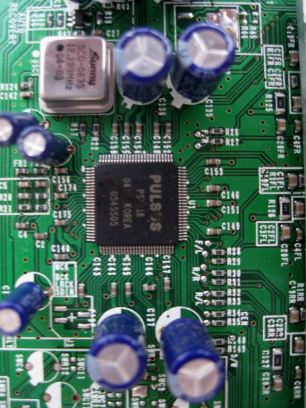

Былобы не плохо посмотреть генерацию на кварце звукового процессора .

Кварцевый генератор звукового процессора собран отдельной микросхемой в металле и исправно выдает 12,288 мгц как
на нем и написано.
Проверил осцилографом входа выходных м/сх TAS5121 во всех режимах, кроме Stop, присутствуют прямоугольные импульсы
амплитудой 1,5v и периодом около 5 мксек, а НЧ сигнал не обнаружил.

Я думаю в твоем случае судя по вышеописанному будет частично неисправен проц аудио, если есть на скарте аналоговый выход присутствует - не парься, бери звук оттуда....

Ты предлагаешь купить еще усилитель или музцентр? Может быть попробовать заменить PS9818? Паяльная станция есть, но
не знаю какие могут быть нюансы с процессорами. Я имею ввиду прошивки или версии. Если кто-нибудь имеет опыт
общения с подобными звукпроцессорами просьба подсказать на что необходимо обратить внимание что убидиться в
дохлости его. Подозрения на процессор возникли почти сразу, была предпринята попытка поджарить феном, но бестолку.

На счет того что сам проц? возможно. Но в первую очередь желательно проверить пистоны(сервисники меняют плату-это ихкозырь)
Но так реально что сам проц это 50 на 50 Alexradio56, Аппарат перед вами,но пистоны в сем девайсе -дрянь. Смотрите подмигивание

Спасибо Ивану Василичу, проблемма решена! Помолился,
страшно всетаки, а руки чешутся. Взял паяльную пасту
Sn62/Pb36/Ag2 , нанес аккуратно с обратной стороны платы на
все переходные отверстия в районе процессора и феном прогрел.
Не все пистоны сразу заполнились припоем, пришлось повторить.
Обратил внимание, что некоторые пистоны уже были пропаяны.
Из разговора с хозяином выянилось, что он уже сдавал в
сервисный центр с такой же проблеммой, а ребятки ограничились
5 точками и умыли руки.
