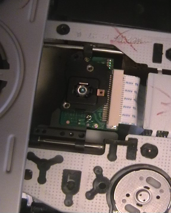

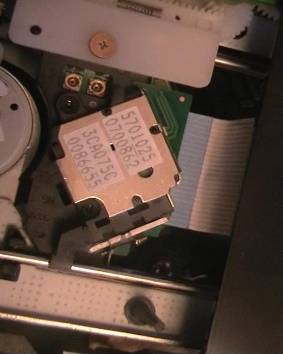

polarislove
Сообщения: 20
Сообщение #7 От 18/10/2008 13:39 цитата
вот
ДОБАВЛЕНО 18/10/2008 14:50
чвф
polarislove
Сообщения: 20
Сообщение #8 От 19/10/2008 05:20 цитата
голова
  NDVD123хз.PNG  776.53 КБ  Скачано: 2576 раз(а)
  NDVD_006.JPG  42.92 КБ  Скачано: 4622 раз(а)
Иван Василич
Сообщения: 5574
Иван Василич
Сообщение #9 От 19/10/2008 07:08 цитата
Иван Василич писал:
PWR-502
23pin

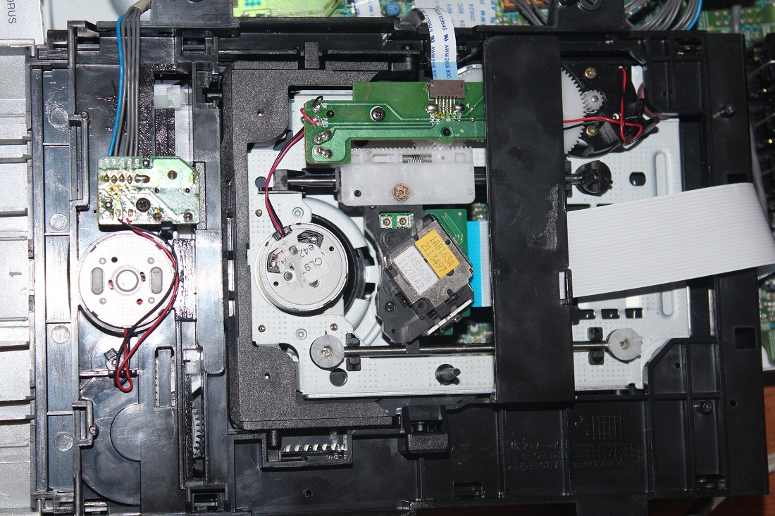

Прошло много времени и всё же возвращаюсь к этой нерешённой проблеме опять. При переезде нашёл в коробке заброшенный мой преславутый DVD проигрователь. Благо головки уже не таких шальных денег стоят решил произвести замену. Приобрёл новую лазерную головку PVR-502W 23 pin (буду называть её "новой" для понимания), установил в DVD и ничего не вышло. Если раньше DVD диски раскручивались и выходило "No Disk", а CD диски считывались без проблем, то с новой головой, что те, что другие чуть дёрнутся и всё опять "No Disk" и ни какого кругового движения. Пошёл дальше благо у родителей есть точно такой же DVD проигрователь, разобрал его и снял заведомо рабочую головку, то же PVR-502 W (буду называть её родительской) установил на свой проигрователь и опять ничего ни вращений только чуть прокрутился диск и надпись "No Disk". Установил "новую " лазерную головку на родительский DVD проигрователь и он отказался работать, всё тот же "No Disk" на экране. Вот тут меня постигло разочарование, наверное я и родительский DVD проигрователь угробил. С содроганием сердца возвращаю "родительскую" лазерную головку в родительский DVD проигрователь и всё отлично, закрутилось, заиграло, запело, вообщем он работает.Так в чём неисправность тогда моего DVD проигрователя? Может не в лазерной головке дело? Когда попробовал весь привод родительского DVD проигрователя с "родительской" лазер head установить в свой DVD проигрователь, то результат оказался положительным. Как движок проверить может в нём дело или "новая" купленная лазерная головка оказалась китайским фуфлом? Какие мнения спецы?

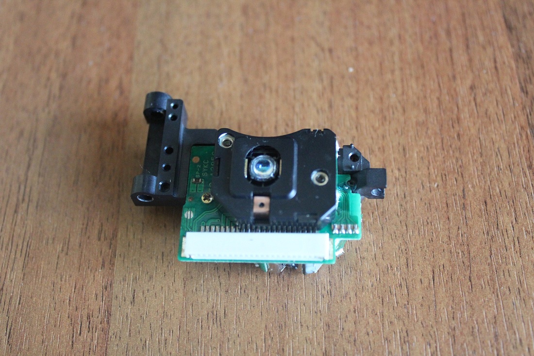

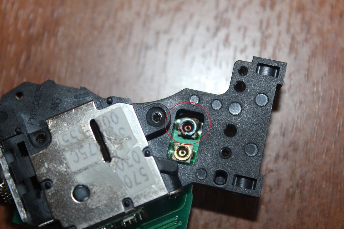

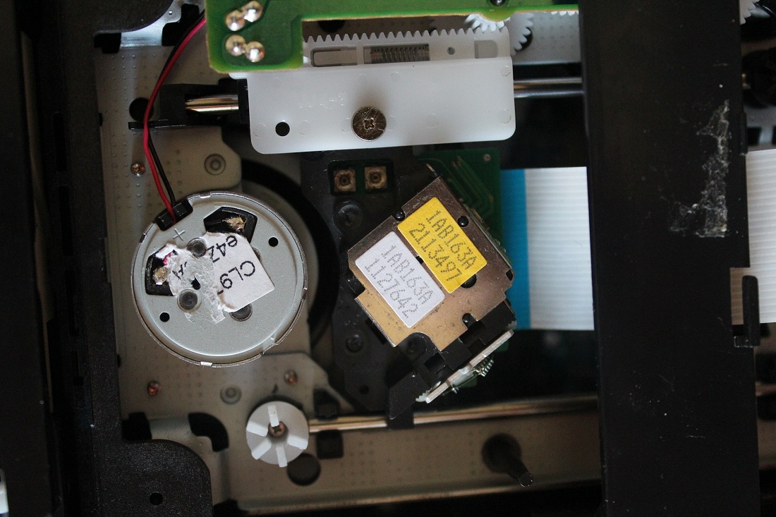

Сообщение #19 От 20/06/2014 17:53 цитата
Добавляю фото:
Вообщем с неё и начались проблемы.
 Размер файла:  302.67 КБ
 Просмотрено:  713 раз(а)
Родная лазерная головка после недчного увеличения тока подстрочным резистором3.jpg
Как видите неудачное движение отвёрткой и CD диск убил один из резисторов.
 Размер файла:  252.48 КБ
 Просмотрено:  642 раз(а)
Всё на месте, но реакции никакой.
 Размер файла:  373.05 КБ
 Просмотрено:  614 раз(а)
Запах от новой лазерной головки исходил маленько, боюсь всё таки она некачественная.
 Размер файла:  252.15 КБ
 Просмотрено:  679 раз(а)
letchik71
Сообщения: 196
Сообщение #20 От 20/06/2014 19:43 цитата
двигатель шпинделя и не снятая капля на лазере подмигивание
