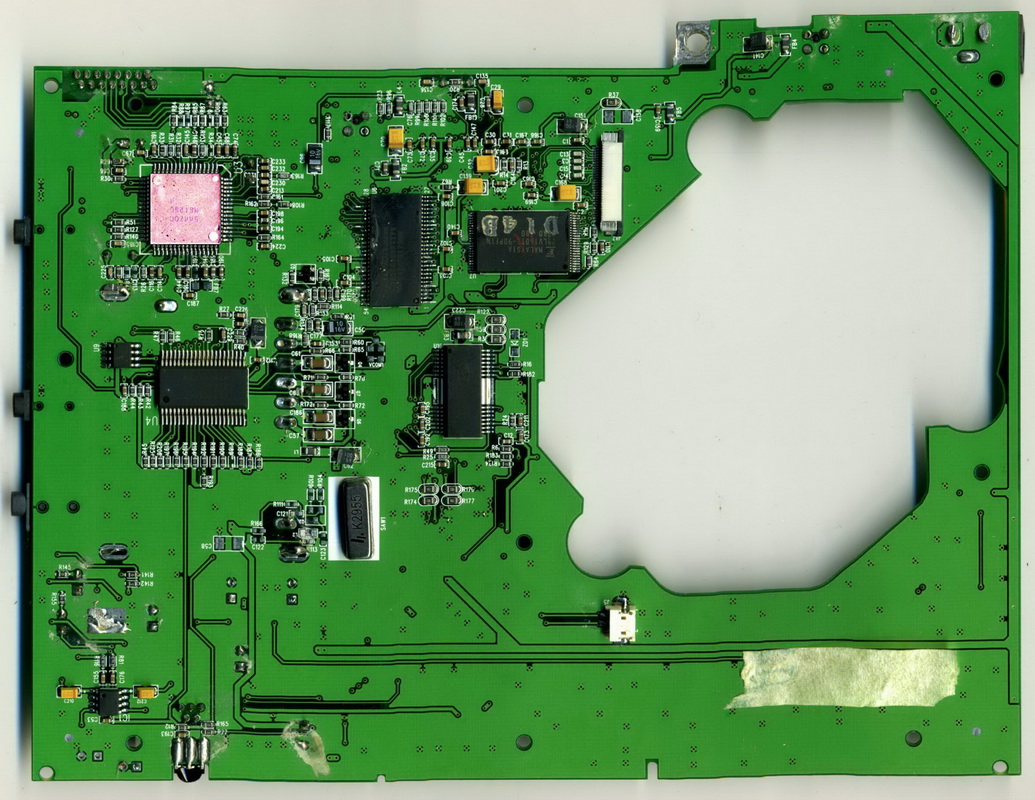

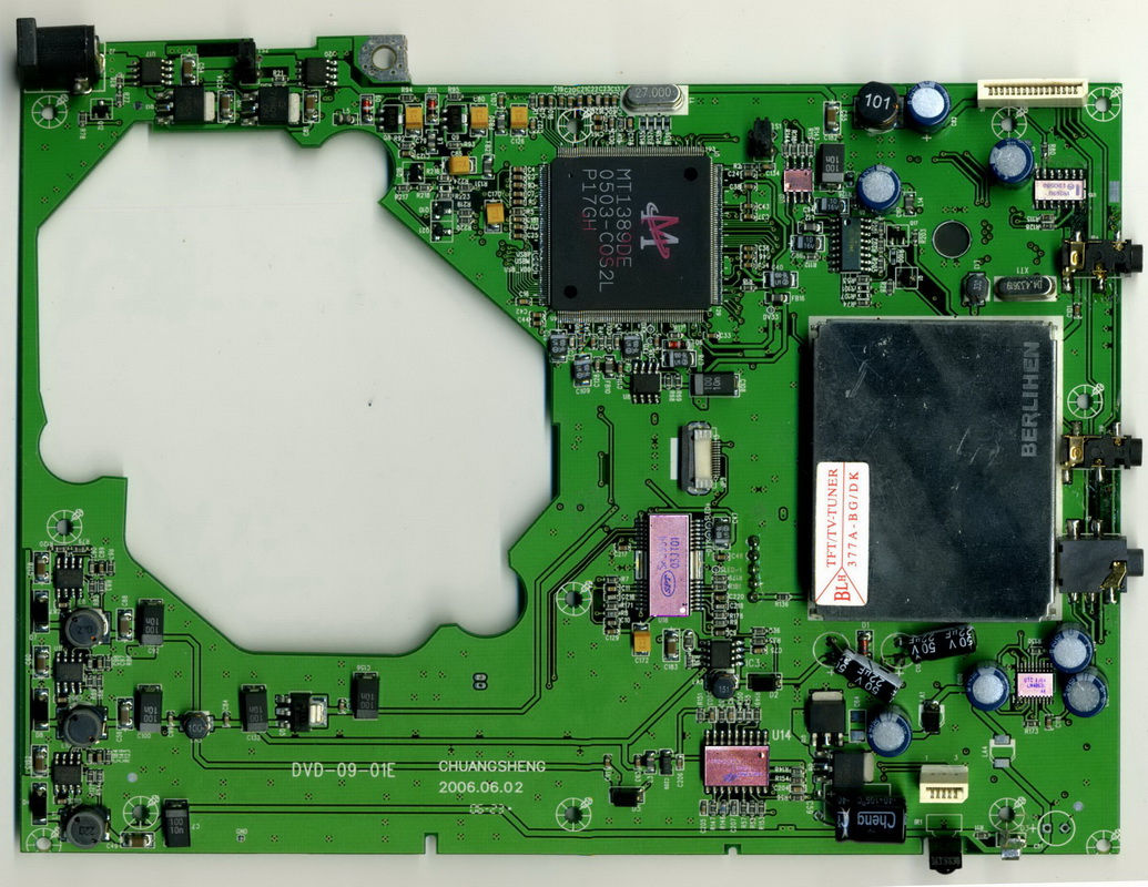

Надпись SONY сделана наклейками и вроде как это - Super
На крышке снизу: SP-PD708
На плате надпись CHUANGSHENG DVD-09-01E
Микросхемы:
MT1389DE 0503-COS2L P17GH
M61260 A
M37160M8H-098FP
HT46R47
Принесли с неисправностью - рябь по экрану, ничего не видно.
Передернул шлейф, уходящий с основной платы на плату монитора, появилось изображение, но черно-белое. OSD индикация показывается зеленым цветом, в режиме ТВ без антенны "синий" экран есть, если на шлейфе потыкать щупом контакты R G B, соответствующие цвета пропадают. Подключал телик к видеовыходу - изображение цветное и в режиме ТВ, и в режиме DVD.
Настройки сбрасывал, не помогает. Все напряжения в норме. Аппарат был в ремонте ранее, неизвестно по какой причине, но пропаяно почти все подряд.
Подскажите, пожалуйста, распиновку разъема шлейфа матрицы. В нем есть напряжение питание инвертора, есть 5 В, есть R, G, B и звук. А что еще?
