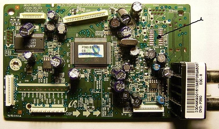

Возраст 2,5 года. С недавних пор при включении предлагает выбрать язык. Фильмы с форматом 4х3 проигрывает в широком формате. Все сообщения на английском. Захожу в меню, выбираю из списка немецкий яз. (русского в нем нет), указываю по умолчанию формат 4х3. Включаю воспроизведение – все ОК! Останавливаю, выключаю (провод остается в розетке); снова включаю – опять предлагает выбрать язык и воспроизводит в широком формате. Где копать?
О себе: электронщик, пенсионер, располагаю паялом, тестером, осциллом, латром (пинцеты, отвертки, плоскогубцы – в ассортименте)

Пропаять или заменить 24С040 !

К сожалению указанную мелкосхему обнаружить не удалось.
Привожу фото моей майн-платы. Если верить документации, этот корпус должен стоять, где на фото черная стрелка. Но там, как это хорошо видно, пусто недовольство, огорчение .
Или я что-то перепутал?

Количество ножек я сосчитать могу. Там два корпуса по 8 ног, но среди них 24С040 нет. А место стрелкой я указал на основании этой картинки:
На ней, кстати, только что обнаружил еще 1 место, где написано " FM1C1", но на моей плате там вместо восьминогого корпуса стоят мелкие деталюшки. Так где же находится искомая мелкосхема?

Это значит что 24С040 в вашем аппарате нет. По схеме видно где она расположена.
smmik, у меня был похожий случай с китайским DVB-T ресивером. Настраивался и показывал без проблем,но до тех пор пока не выключишь из сети , либо в дежурку. После включения список каналов отсутствовал и загоралась таблица с выбором языка и региона , т.е ресивер сам сбрасывал на заводские.
Прошивка SPI флеши решила проблему. Не буду утверждать , но вполне возможно и у вас тот же случай.

Сорри ,значит в Вашем аппарате все-же нет просто Eeprom вообще ,а как выше писал DJON 1967, стоит что нибудь уже из 25 серии SPI флеш ( 25L160 ).Здесь уже Вам делать без программатора нечего тк надо перепрошивать ..Разве что найди обновление прошивы в дисковом варианте и попробовать перепрошить аппарат .Но и здесь 50 на 50 -или аппарат "крякнет" вообще ,а возможно и повезет .Прошива есть здесь http://www.samsung.com/ua_ru/support/model/DVD-P380/NWT-downloads?downloadName=FM она для всех P380 и P480 одинакова .... Прошива и как писать и обновлять все ниже в архиве ...

Проблема разрешилась! Прав оказался alex2290! Я раскопал описание аппарата, нашел как сделать сброс, выполнил, и все стало ОК!
