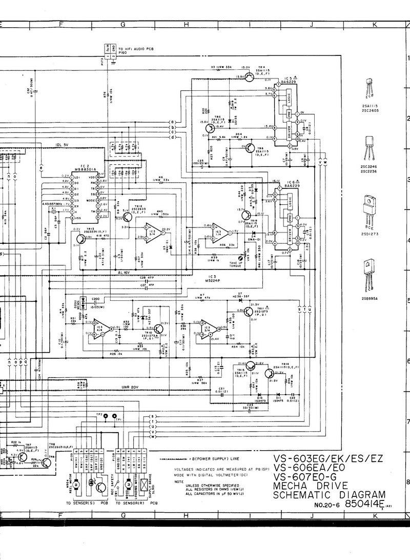

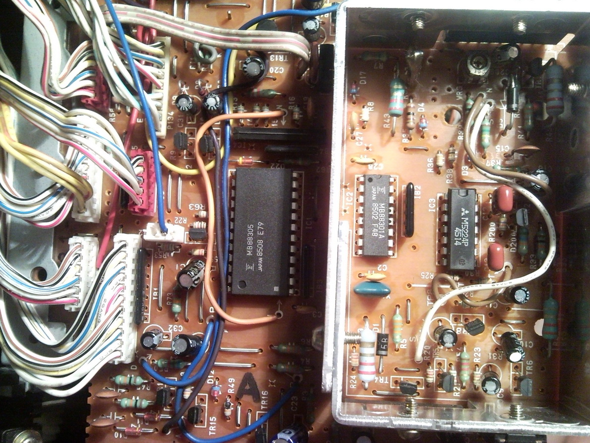

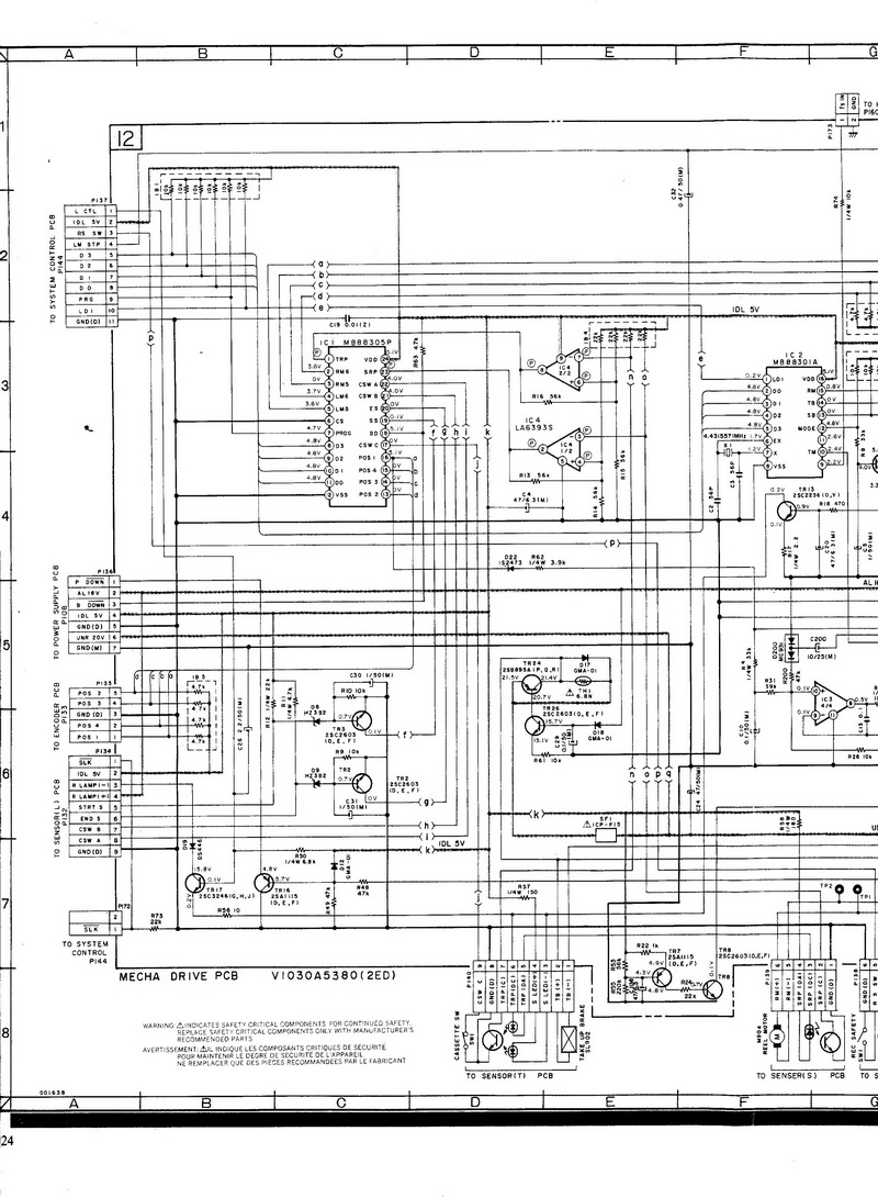

В общем вылетели драйверы I/O порта экспандера МВ88305 pin2-5 . При удалении резистивной матрицы ( нагрузки драйверов порта ) , работоспособность видеомагнитофона частично восстанавливается . Работает загрузка-выгрузка кассеты и перемотка вправо , а также дисплей в полном объеме и тюнер .

Приехал чип МВ88305 , заменил , все работает . улыбка

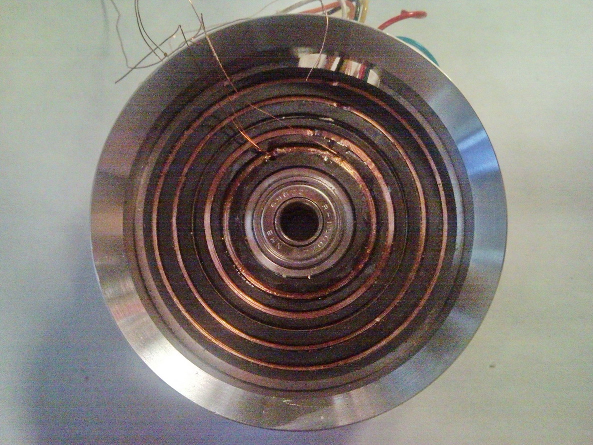

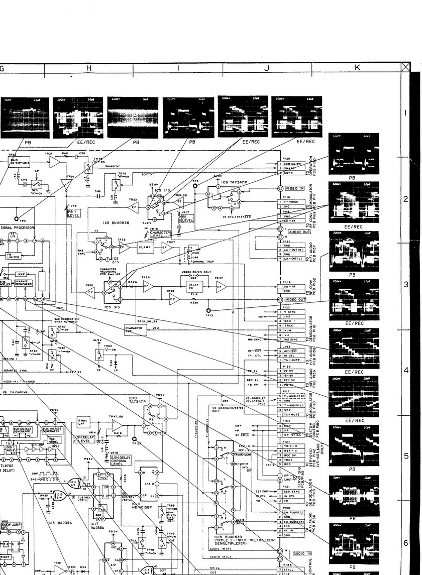

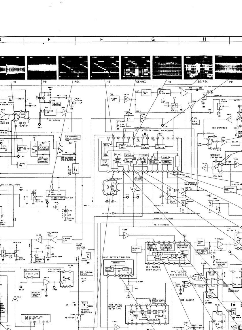

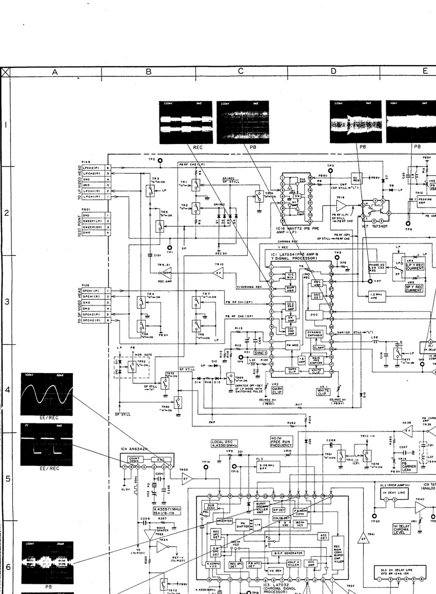

Поспешил , немного . В выходной обмотке трансформатора SP головки (2) был обрыв . Пришлось перематывать эту обмотку . Сейчас верхняя часть растра зашумлена процентов на 15 и отделена от нормального растра четкой границей . Головок в аппарате шесть , раздельных . Проблема очень похожа на неправильную регулировку этой головки по высоте , т.е. она как бы уведена вниз . Но в режиме LP ситуация аналогичная . Воспроизведение записи на другом аппарате , SP и LP дает зашумленную полосу снизу растра , так же отделенную тонкой полоской от нормального растра . RF сигнал с контрольной точки 7 идет с разрывом . Очень похоже на смещение головки , но не могли же SP и LP головки одинаково сместиться . Возможно коммутатор ?

Причина оказалась в неточной установке магнита ротора двигателя БВГ . улыбка Датчики двигателя , а там на магните их два , определяют момент переключения головок , ну и естественно от неправильного положения этих датчиков относительно головок летят все регулировки . улыбка

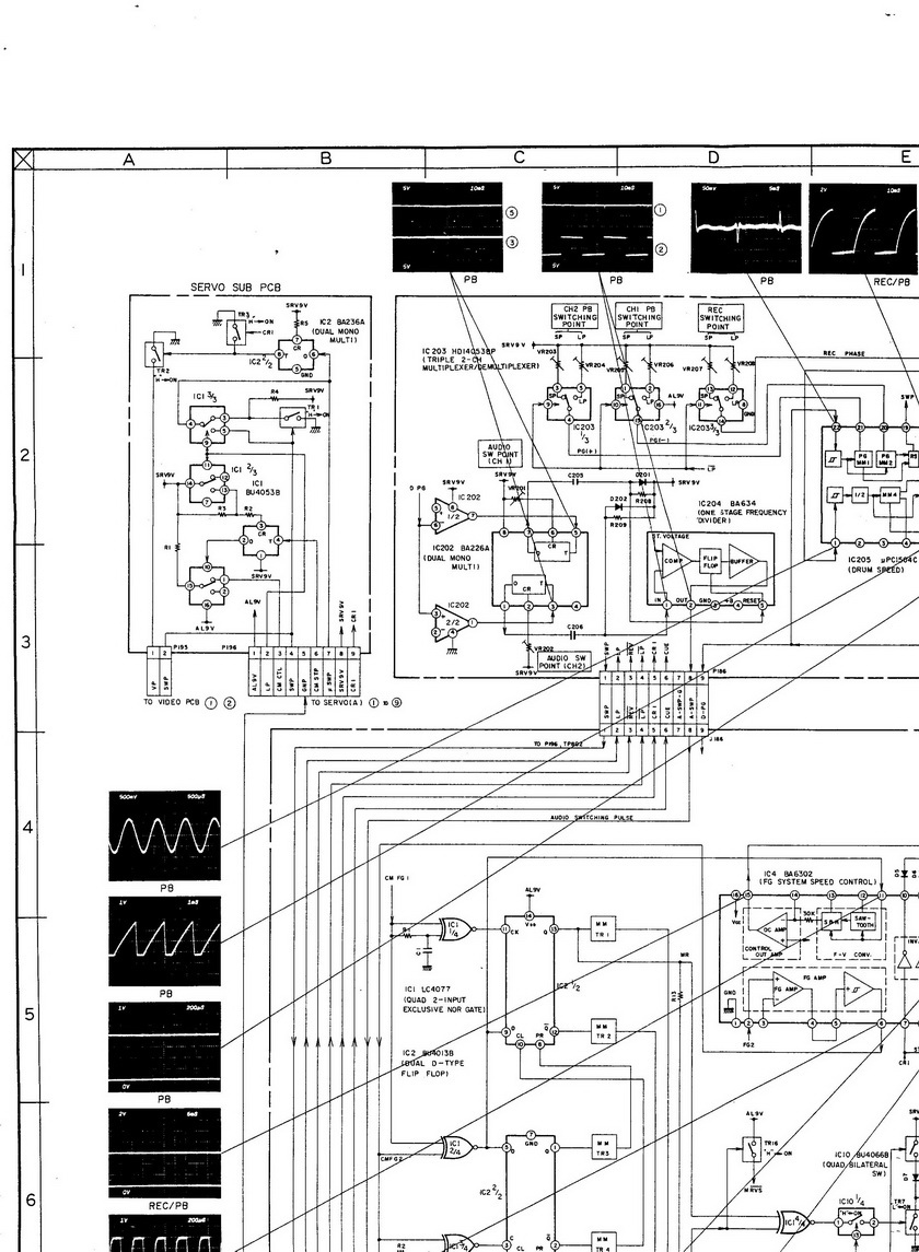

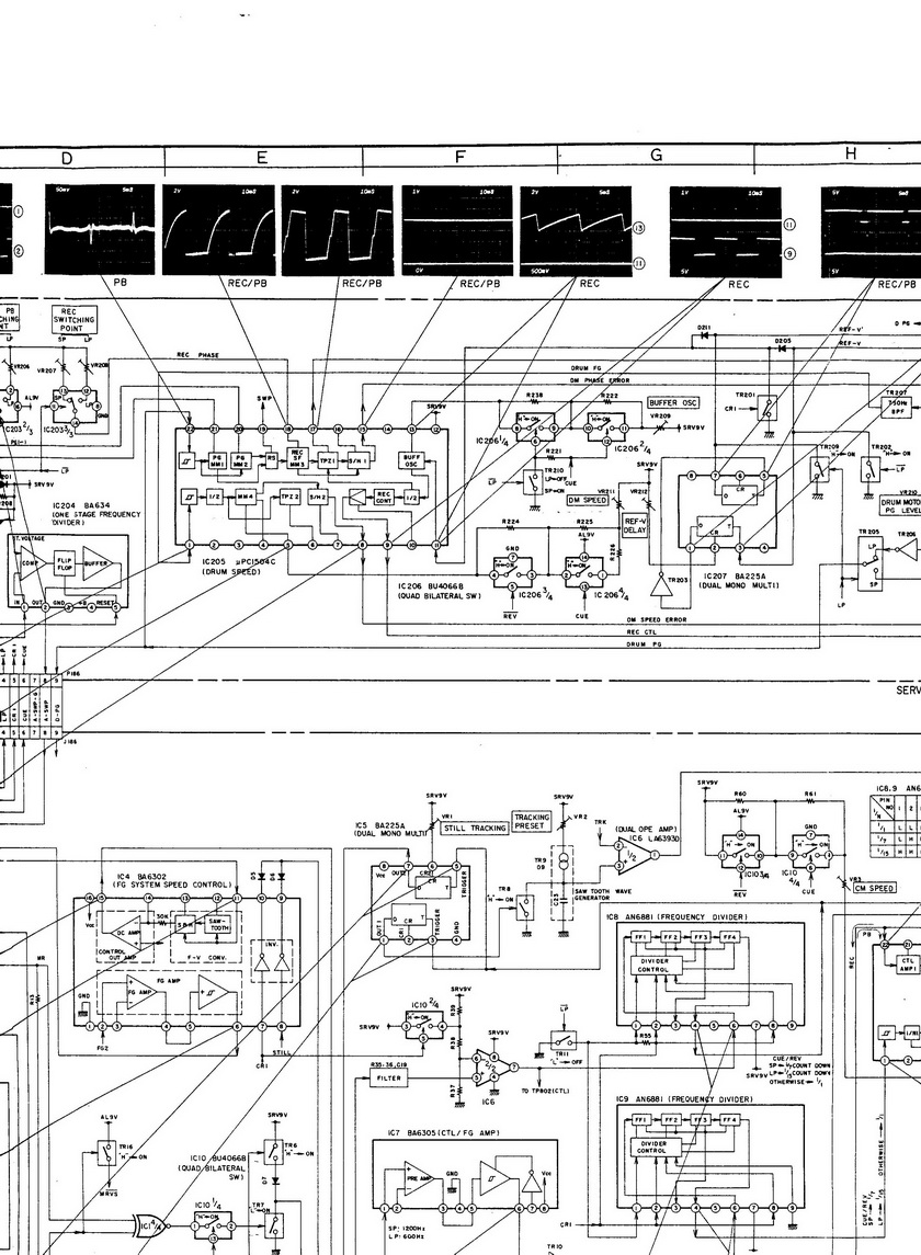

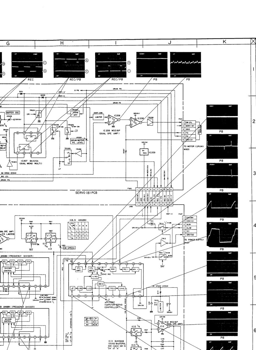

Практически уверен , что механика не при чем , так как нет автоподстройки частоты вращения БВГ . Осциллограммы все соответствуют . улыбка Трапецеидальный сигнал с импульсом выборки на месте . Если подтормаживать вручную , то авторегулировка ставит все на место . Нет автоподстройки под ленту , кадровый синхросигнал где-то не фурычит . улыбка

pabel
Сообщения: 5471
Сообщение #14 От 16/10/2013 22:30 цитата
Правильно.
Кадровый импульс вышел из поля захвата. улыбка

pabel , спасибо большое за совет . Действительно , чуть подрегулировал положение датчиков БВГ и все стало на место . Осталось привести в чувство сенсор наличия кассеты , то ли фототранзистор , то ли ик диод подсел . улыбка

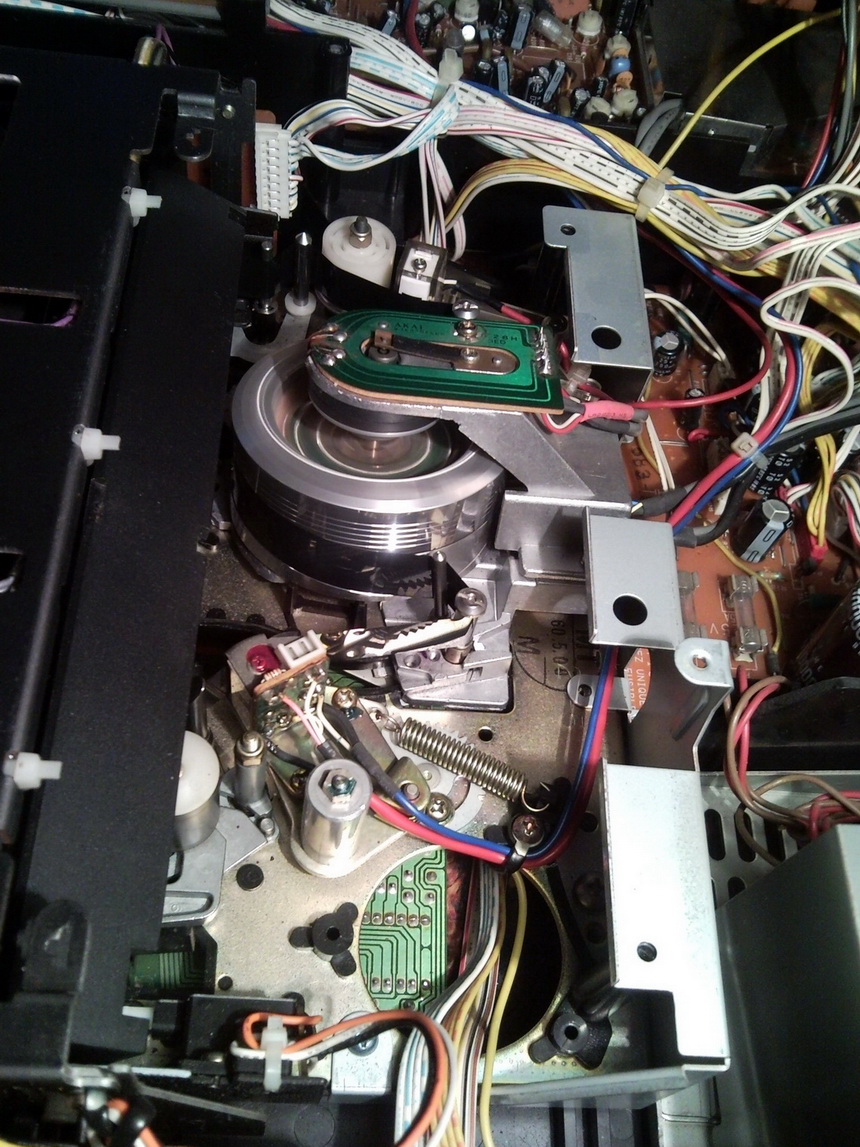

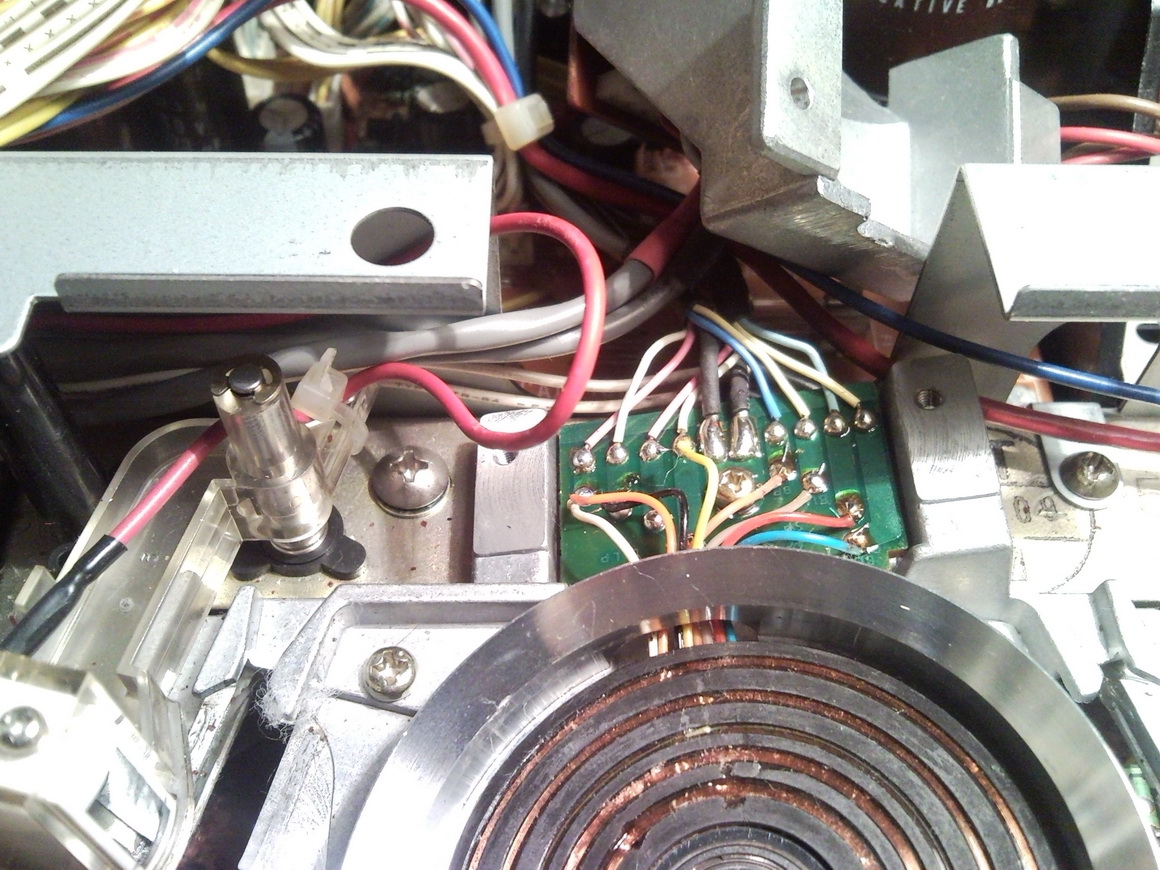

По сенсору получилось очень интересно . улыбка Не работал сенсор определяющий обрыв ленты в кассете и выполняющий еще несколько функций . Оптопара стоит близко к плоскости ленты , по краям кассеты и перекрывается лентой в режиме Play . В режиме перемотки лента отводится от БВГ . Причина оказалась в том , что последняя направляющая стойка , рядом с прижимным роликом , перекрывала световой поток буквально на три-четыре десятых миллиметра . Просто стальной кулачек отвода направляющей (на фото он правее ролика , внизу) , чуть потер алюминиевый упорный рычаг , которым она отодвигалась .
ДОБАВЛЕНО 20/10/2013 03:25
Теперь нужно устранить , крайнюю неисправность : при включении режима "пауза" или при включении паузы в режиме "запись" ведущий вал не выключается , то есть все остальное работает в штатном режиме . При включении паузы двигатель вв подстраивается тремя импульсами но не выключается . Из-за этого лента образует петли так как подмотка в этом режиме не работает . В режиме "play" пауза работает нормально .
