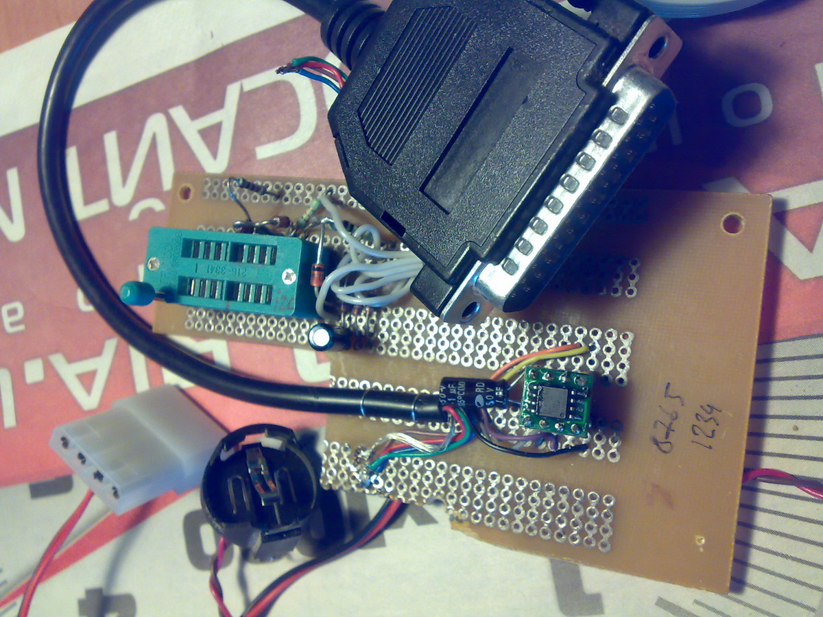

Сообщение #5 От 11/09/2015 09:42 цитата
Кому интересно. Было собрано простой прогер на "5 проводах", Закончилось все только перепрошивкой. Правда не с первого раза.Прошивка Славика(или Олега) тоже рабочая оказалась, я когда зашил первый раз записалось видать с ошибкой. Потому и не пошло. Потом попался точно такой DP472B -слил с него прошивку и все пошло. Для контроля нада сравнивать то что записалось-видать это нюанс "5 проводков"... Всем спасибо!

прогер собственно)
