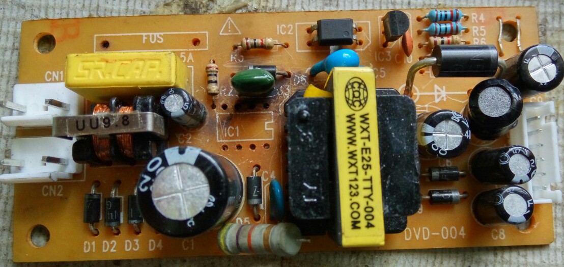

Принесли в ремонт ДВД Orion dvd-843 со сгоревшим предохранителем и без микросхемы ШИМ .Подскажите пожалуйста что за микруха.
  IMG_2016-05-09_145558_HDR_1462795040034.jpg  152.54 КБ  Скачано: 462 раз(а)

вибираешь из того из того что можешь достать ,сравниваешь их даташиты с разводкой на плате (фото обратной стороны надо)

vasyas, примерь DH321
или здесь посмотри,может найдёшь! http://monitor.espec.ws/section2/topic163214.html

Подошла микросхема viper 22a .Спасибо всем за помощь.
