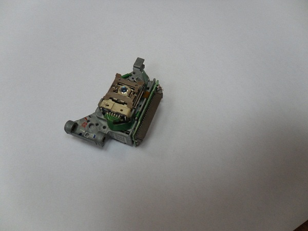

Добрый день.
Являюсь обладателем пишущего DVD Cortland DV-R25.
Проработал 3 года без проблем, ежедневно писал по таймеру 2 часа. Недавно перестал писать выдает ошибку и виснет, воспроизводит без проблем. По опыту вижу, что необходима замена головы 6D24 0306 W605. В инете найти по этим цифрам не могу, хотя вижу что привод выглядит практически компьютерным с IDE РАЗЬЕМОМ. Может кто сталкивался с с такой проблемой.

igor-error, Какую ошибку стал выдавать аппарат ? Пишущие головы отдельно от механник не поставляются и найтьи их нереально.Где фото самой бошки ?А вообще меняется полностью весь привод в сборе на комповый и все...

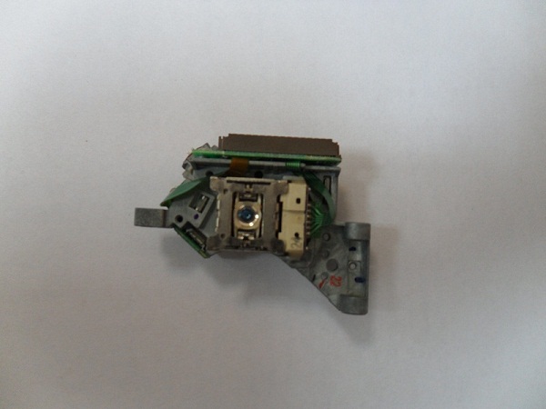

Ошибку сейчас не вспомню. Вот фото головы. Пробовал подрубить привод Asus IDE, никаких реакций резак не подает кроме приветствия. Может попробовать снять механику с рабочего привода и подключить к этой электронике плеера.

igor-error, привод Asus на 100% не подойдет -не стыкуються "мозгами" ,надо пробовать IDEшные Lg они чаще всего и лучше всего подходили при замене приводов ..Можно попробовать ,для проверки подключить парочку CD -DVD ROMов на предмет стыковки ПО компового с ПО девайса ...

Ура заработал. Поставил PIONEER , РАБОТАЕТ. Проверил Nec тоже работает. Спасибо за совет.
