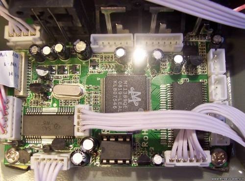

Домашний кинотеатр BBK DK1050S. Проц MT1389, драйвер
BA5954, контроллер звука TAS5508. Пришел в мастерскую с неисправностью БП. после восстановления блока питания, заработал. Читает все диски,
и работают все функции кроме: не регулируется громкость. То есть по индикатору она регулируется, а реально нет. При расмотрении оказалось что сильно греются выходные TAS5112DFT. Замена их не помогла. Звук не регулируется, но если значение громкости 0-то он выключается, если значение 1-40 он громкий и не регулируется. После перепрошивки ситуация не изменилась. |

| дык сам и ответил - TAS5508. Только Ещё и А после цифр. |

| После цыфр ничего нет, но над цифрами (наверно служебная надпись) 4ccyc1t. Прошу прощения -это совет или скорее указание? Есть примеры? |

| Сегодня отдал такой же после замены TAS5508. У него только один канал регулировался. |

| Схема есть, спасибо. Может кто знает отличие TAS5508 от TAS5508A |

| После замены TAS5508 на TAS5508A аппарат заработал. Всем спасибо! Отдельный респект STINGу. |
