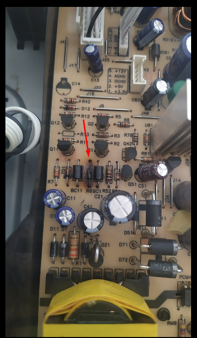

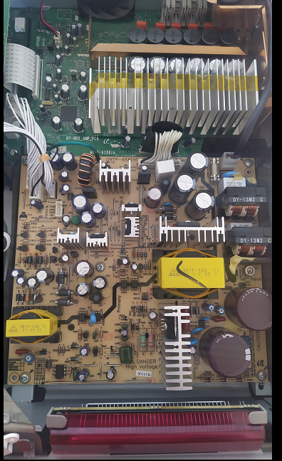

Приветствую. Задарили давным-давно этот домашний кинотеатр. Решил сейчас его посмотреть-послушать. При подключении к розетке включается красный диод. Когда нажимаю кнопку повер , диод красный гаснет, а кнопка начинает подсвечиваться синим. Цифровой индикатор , или как он реально называется (табло, где можно посмотреть частоту радио или какой трек играет), не включается. Когда я отрыл крышку , то сразу бросился обгоревший резистор R6 120ом (нарыл схему и посмотрел). Подскажите пожалуйста уважаемые специалисты, в чём может быть проблема? Из-за чего может так нагреваться этот резистор? Хотел отнести в ремонт, но решил сам попаять. Добавлю ещё - с этого R6 дорожка ведёт на разъём, от которого провода уходят на соседнюю плату. Там на этой плате видео выходы, HDMI, и уходит шлейф на переднюю панель, как раз где стоит табло.
Сгоревший резистор.

Общий вид БП.
потому что,через него протекает больший ток, чем на который резистор расчитан. Вот и ищи кто там такой ,,прожорливый" в этой цепи.

Да хз. Одна сторона этого резистора идёт на вывод VF+ , и от него же дорожка идёт на трансформатор через резистор R1 на ногу VFD+. Другая сторона более потемневшая на стабилитрон ZD1. Стабилитрон может мозги делает?
не на трансформатор а с трансформатора.

Заменил резистор и стабилитрон - результата нет. Также всё. Единственное что теперь вроде не греется резистор.

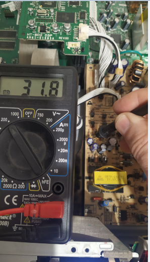

Жесть вообще. Красный щуп на корпус ставлю а чёрным замеряю - показывает 31в. И соответственно наоборот- Красный на стабилитрон а чёрный на корпус -31в. Отсоединил провода от двд привода и померил там. Вот на них как и положено красный щуп показывал и +5 вольт и +12 и +3.3.

Сообщение #9 От 07/05/2024 20:53 цитата
Серж763 писал:
birluk писал:
Серж763 писал:
на стабилитроне измерь напряжение, 5.1В имеется?
измерять прямо на ногах стабилитрона(анод катод). Один щуп на одну ногу другой на другую.

Замерил . 5.1в имеется.
