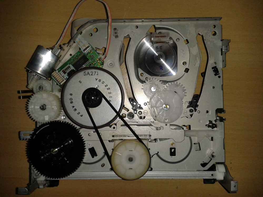

SAMSUNG SVR-223, записывал с искажением звука, затем совсем перестал записывать Запись включается, - по воспроизведению, как пустая лента (предыдущая запись стёрта).
Кто скажет где копать?

driver29, для начала почистить головки,проверить какбель,а потом если не имеете отношения к ремонту,лучше отнести мастеру!

Запись появилась, но как прежде с искажением звука.
Головки чистые, кабель отпадает, - с тюнера сигнал нормальный, но при записи с него звук так же пишется с искажениями …
Выяснил, что с блок питания выдаёт завышенные напряжения. К примеру,
вместо 33V - 38V
вместо 15V – 16,8V
И т.д. …
Есть подозрение, что повышена температура радиатора транзистора генератора блока питания.
Думаю, с напряжениями блока питания или подмагничиванием звуковой головки разбираться?
Если с блоком питания, то с чего:
Менять оптопару или делитель напряжения изменить?
Схема блока питания

driver29,для начала возьми ESR , - audio in-

Схему блока питания я привёл из Manual видеомагнитофона Samsung SVR 223

driver29, Всё что нужно уже сказали. Схема есть, поможет осцилограф или, на худой конец, простейший приборчик ESR. При условии что воспроизведение идеально (другой записанной кассеты), автотрекинг работает, в ЛПМ никто не ковырялся и сама лента не времён Миклухи Маклая то работы там на полчаса с пересыпом и зарядкой.
