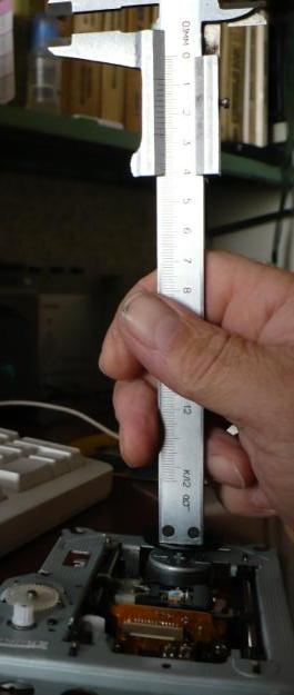

еще вот фотка механики именно с 311 бобика,зазор между шляпой и основанием шпинделя 8
мм.Хотя в процессе настройки,бывает и немного в + или в -.Это абсолютно новая механика и именно с завода выставлено 8 мм.

Сообщение #9 От 26/12/2010 23:20 цитата
Всем здрасти!
Вобщем вчера немного помучился и вроде всё получилось - растояние между столом и диском около 8мм - читает двд и мр3 улыбка
Всем спасибо за помощь! классно!
