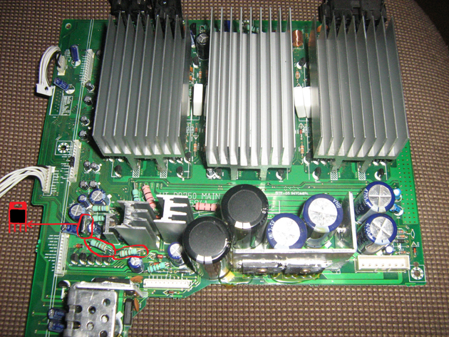

Товарищи, имеется SAMSUNG HT-DB-1750, с платой HT-DB-750, который пишет PROTECTION и уходит в stand-by. Блок питания в норме, но на плате MAIN PCB очень сильно греются два резака и напряжение на них зашкаливает, так же греется один транзистор. (На прикреплённом фото, красными кружочечками отмечены) Подскажите пожалуйста как мне быть. Очень нужен этот кинотеатр живым... Заранее счастья вам и маны небесной!
А можно слова конвертировать в цифры подмигивание

Полный состав ---> Power-PCB HT-DB-750, MAIN-PCB HT-DB-750, Function-PCB HT-DB-750, от дисплея плату я снимать не стал, от привода тоже, и огромный тяжёлый, наверно катушечный блок с надписями (AH26-00252A HDY 4075Z).
Вобщем, чтобы проверить напряжение на MAIN-PCB, я одел перемычку напротив надписи "POWER ON" в шине, в которую вставляется плата Function-PCB, иначе аппарат уходит в stand-by и напряжение проверить не удаётся. Обведённые на фото кружочком резаки (с маркировкой R-167 и R-159 и IC4 ) показывают по 24~ вольта.
Я так понимаю, под блоком питания подразумевается Power-PCB ?? Напряжение каких именно частей Вас интересует ?
