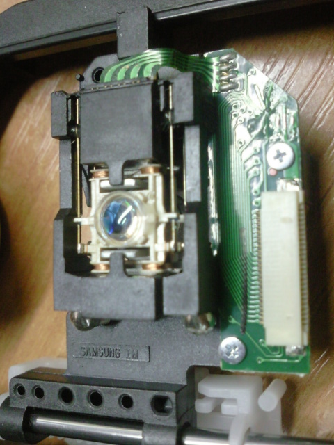

На Philips DVP 3362K/51 требуется замена лазерной головки. Поиск по маркировке на корпусе ничего не дал. Фото прилагается.
  Фото0079.jpg  136.97 КБ  Скачано: 1505 раз(а)
  Фото0076.jpg  142.78 КБ  Скачано: 1524 раз(а)

Egorov_sv, http://www.ebay.com/itm/Samsung-DVD-laser-head-SOH-DL3C-SOH-DL3CH-NEW-/280543058550
Egorov_sv
Сообщение #3 От 21/08/2011 09:02 цитата
Большое спасибо , это вроде то , что нужно. классно!

SOH-DL3 ... SOH-DL6 . С "узким" шлейфом. (вроде 13мм). А есть ещё такие же SOH-DL3 ... SOH-DL6 но с широким шлейфом - 26 мм !
