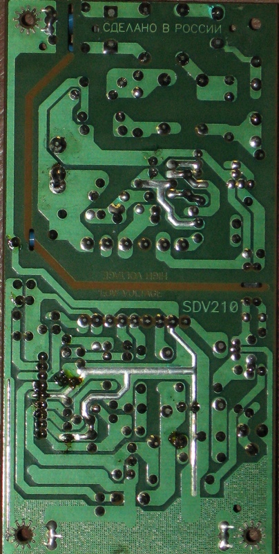

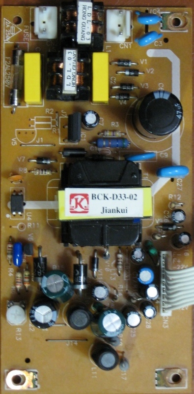

Разобрал, нашел 2 вздувшихся кондера на 1000, 470, и 220мкф, заменил на 2х25в1000мкф и 16в 220мкф (на фото, зеленые и голубой). Не запускался по прежнему. Вольтаж 3,3 и 5в соответствует заявленным, по 12в - 9,8 и 10,2в.
Решил прошить сей аппарат. Собрал программатор на max232, прошил этой FW. После прошивки, как и до этого было, при подключении к TV с "тюльпана" или же по scart изображения нет. Хотя на индикаторе начали появляться надписи о (возможной) загрузке. CLOSE, LOAD, а затем UN DISC. При попытке извлечь диск, появляется надпись OPEN, но результата нет, Вручную, воздействуя на механику, выдвигаю лоток, и после нажатия на open/close, лоток задвигается.
Есть еще вариант заменить кондер 400v 47мкф, но такого не найти в моей глуши. Как вариант может использовать от БП компа последовательно 2*200в 330мкф?
Прошу помощи/подсказки у гуру. Что далее нужно делать, куда копать?

Глядя на Ваше фото-замените С7. Смотрим что идет далее по 12 вольтам.
Вопрос: резистор R13 стоит для чего? случайно не для регулировки выходного напряжения? подмигивание

Подходящий для замены С7 нашел (50в 47мкф), а вместо С6 поставлю на 450в 150мкф (этот наиболее близок, из того, что у меня есть, по параметрам к родному 400в 47мкф).
R13 посмотрю.

Заменил конденсаторы - вольтаж не изменился. Зато вот переменником (до упора выкрутить пришлось) вышел на 8,58-(при включении, загрузке -9,23) и 11,78-(12,02) ПРИ ПОДКЛЮЧЕНИИ К ПЛАТЕ и 10,24 / 11,08 ПРИ ЗАМЕРЕ ТОЛЬКО С БП. Но 3,3 и 5в выросли до 3,60 и 5,54в соответственно, также есть такой вольтаж, как "-22", так вот он увеличился с 17,8 до 19,7.
