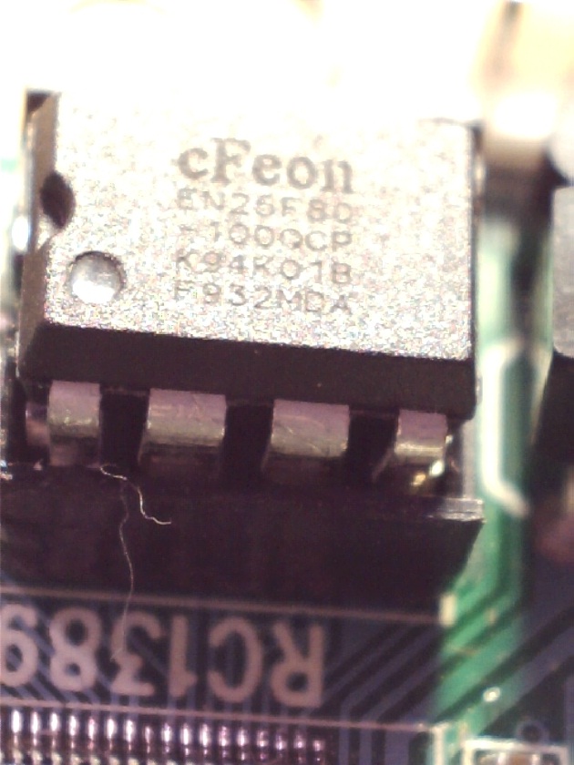

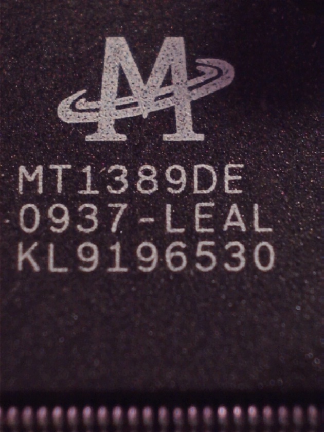

Состав:
Проц - MT1389DE (128pin)
Флешка - EN25F80 (SPI 8 pin)
ОЗУ - W9864G6XH6(Winbond)
Драйвер - CD5888CB
Не получаеться подцепить знаю что по мануалы tx rx это 89 91 нога(по плате они идут на кард ридер) проца но флешер его не видитпробывал разные версии, еще знаю что для того чтоб флешка определилась на до замкнуть ее 1 ю и 4 ю ногу, но результата ноль.Изначально пришел с диагнозом не читает с USB и дисков, но после того как я пытался подключить к шнурку он еще и перестал включаться.

ksk
Сообщения: 93
ksk
Сообщение #2 От 29/01/2012 14:44 цитата
Быстрее все-таки,- снять EON-ку и прошить на SpiProger-е...

Иван Василич
Сообщения: 5574
Иван Василич
Сообщение #4 От 29/01/2012 15:15 цитата
@korshun@ писал:
а почему сразу прошивать?
Прошивать теперь придется
Dimidrolik84 писал:
Если конечно автор не уложил проц.
Dimidrolik84, Попробуй отключить механизм полностью,и попробуйте сконектится

Lensmen
Сообщения: 2745
Lensmen
Сообщение #6 От 29/01/2012 22:23 цитата
При чем тут проц, конектиться нужно к EN25F80
По питанию это нормально.
Иван Василич
Сообщения: 5574
Иван Василич
Сообщение #7 От 30/01/2012 05:50 цитата
Dimidrolik84 писал:
дайте пожалуйста схемку данного проца...
  mt1389l_-128_pin_191.rar  478.13 КБ  Скачано: 708 раз(а)

Lensmen
Сообщения: 2745
Lensmen
Сообщение #9 От 07/02/2012 20:39 цитата
Если есть вход под флешку, спокойно прошивается через него

Dj Vetal
Сообщения: 27
Dj Vetal
Сообщение #12 От 10/02/2012 19:40 цитата
Dimidrolik84 писал:
Как к ней подключиться без программатора?? В наличии только Rs 232 на PL2303.
Замечательно и этим шнурком через MTK Tool.классно!
Dimidrolik84 писал:
Извини, не понял, вход под флешку где нужно искать??
Lensmen писал:
Он имел ввиду что выводы процессора (по плате они идут на кард ридер) 89 и 91 используються и при чтении карточек и при перепрошивке с помощью шнурка. смех
