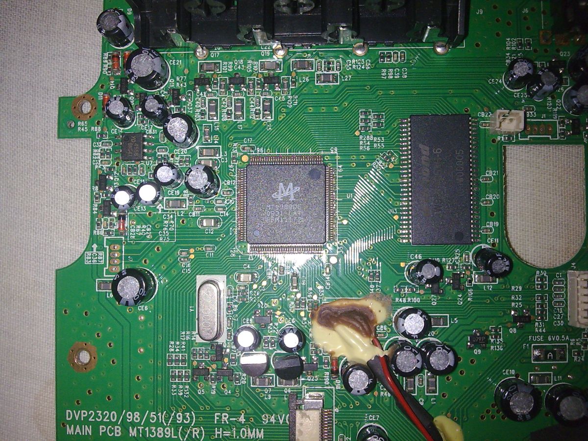

Добрый день!
DVP2320WH/51-полное название (WH-цвет)
Processor
MT1389DE
0931-LATL (32х4 ног)
Eeprom
25L180SDM2I
driver KHM-313AHD 11892NB (Sony)
Аппарат не включается! Включаешь в сеть - моргает дежуркой и всё! Чуть ранее самопроизвольно включался и выключался, и запускал диск, питание 12 и 5V в норме - держится стабильно без скачков! Электролиты в БП поменял. MT1389DE - греется! Хотел его обмерить, да нет информации в сети о нем!
Может кто подскажет, или хотя бы datasheet для MT1389DE с 128 ногами!?
Заранее спасибо!

budmit, Так как Вы не мастер,а это стопудово ,мастер никогда не обзовет 25L180SDM2I Eeprom и бошку KHM-313AHD 11892NB (Sony) драйвером .Что значит напряжение без скачков ?А каких скачков вы хотели вообще увидеть тестером.Неужели в БП такие четкие напруги 12 и 5в -прям "как по книжке " .Отдайте аппарат профильному мастеру пока есть что отдавать .Извините за прямолинейность,но как есть так и говорю !!!

Проверил напряжения на процессоре - всё в норме!
Обратил внимание на "греющийся" SS8550D (по схеме Q1, он переводит DVD из дежурного в рабочий режим и на оборот), померил на нём напряжения и понял, что он сам открывается и сам закрывается - гадёныш!!! Заменил на КТ814Б - всё отлично, работает как заведённый!!!
