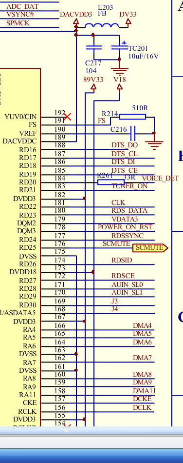

Сообщение #1 От 20/05/2013 22:26 цитата
Чип MT1389DE 1026-PDAL 256pin
Флэшь EN29LV160BB-70TIP
ОЗУ M12L64164A-7T
Память FM24C16.
Запускается.Заставка , переход на прием частоты(на кнопки управления не реагирует, отбрасывал) и экран гаснет.При отключении, чип раскаляется (проверял термо парой, 96 градусов.) Питание 3.34 вольта есть.А вот засада с питанием ядра.1.62 вольта и пропадает при отключении экрана.Где стабилизатор VDD1.8V ?На ногах , по аналогии с другим ДВД не совпадает.Чип отпаян и есть новый..Со психу вскрыл Cortland stn7000, померял питание ядра...и тоже на ногах нет ни чего.В чем засада?

Сообщение #2 От 21/05/2013 22:13 цитата
gnom69, там в качестве стабилизаторов используют что то вроде этого.

Сообщение #3 От 22/05/2013 18:55 цитата
igor.phoenix, Так я бы и сам рад их там обнаружить. Тут пара операционников 4558 серии, TE330C(MSOP16- lcd power supply , а может и video switch) , пара драйверов CX4060(один +5v, второй не проверил) и мелочь в виде микросхем в корпусах схожих с SOT25 и 26. Обозначения типа 5121C и A38m ни о чем не сказали. Проверю вторую мик-му на выходное напряжение.

Сообщение #4 От 22/05/2013 21:02 цитата
Здесь есть кое какая инфа http://remont-aud.net/board/lcd_dvd_tv/mystery/329

Сообщение #5 От 25/05/2013 01:01 цитата
igor.phoenix, Спасибо.Завтра попробую протестить.Набор со ссылки - MPS907 подходит(визуально) , L8 точно 5ть вольт, набор микросхем Б.П. аналогичный кроме 3й микросхемы HT46//////./
