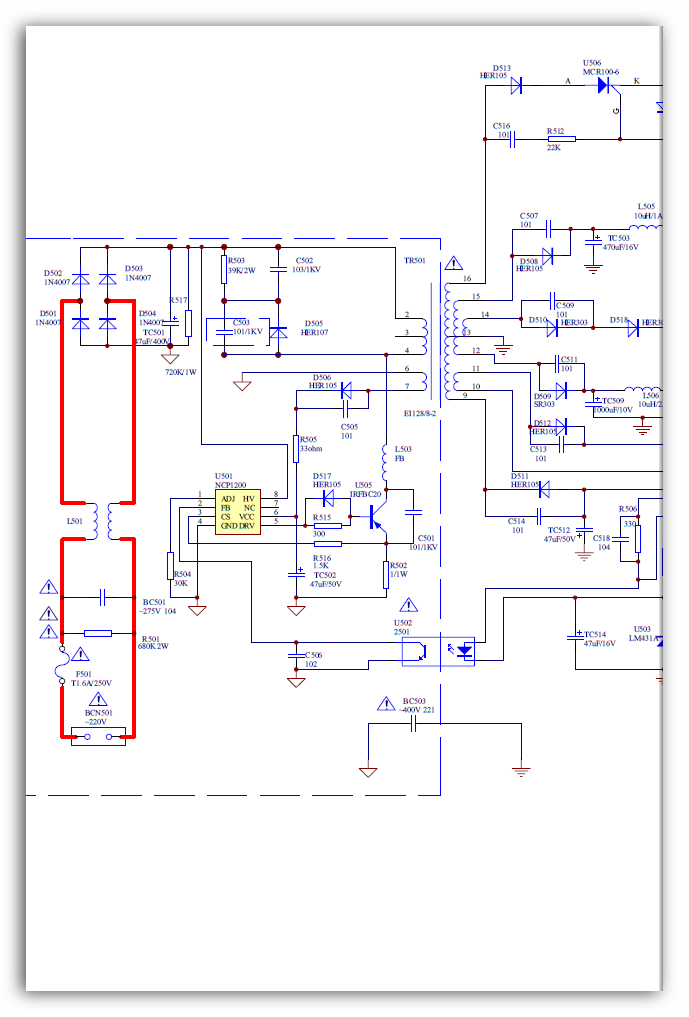

DVD BBK 9903S собран на 1200P60 и транзистор 4N60B.Пришёл к клиенту-говорит долго включается и сильно греется.Включаю разрывает микросхему и вылетает обвязка.Забираю домой .Меняю микросхему, обвязку ,конденсаторы.Включаю опять разрыв микросхемыи т.д.Начинаю присматриваться.На плате отсутствуют детали для питания микросхемы D506 R505 C505 конденсатор сглаживающий TC502 стоит .Ставлю недостающие детали.Включаю без транзистора-вижу небольшую дугу между ногами отсутствуещего транзистора.Отключаю начинаю присматриваться к ТПИ а обмотки то 6-7 для питания микросхемы нет вообще.Интересно может какое нибудь нестандартное включение 1200P60.Звоню клиенту-говорит был когда то в ремонте но после этого работал. но грелся.И правда во вторичных цепях чёрная и сильно плата.Думаю что кто то врёт или клиент или мастер который ремонтировал до этого. или включение нестандатное 1200P60/Прошу помощи.

roma59, мне попадались ШИМы запитанные от сетевого выпрямителя через резисторный делитель. Не помню точно какие, но подобная схемотехника мне попадалось. стопудово Отследи цепи от TC502, не может быть, что бы эта цепь висела в воздухе. Как то ШИМ должен питаться. Набросай схемку и выложи в студию.
Сообщения: 17960
Сообщение #3 От 28/09/2013 14:46 цитата
обмотка обратной связи нужна для контроля и коррекции мощности,на блоках питания мощностью меньше 10ватт без неё можно обойтись-в двд не тот случай

*Интересно может какое нибудь нестандартное включение 1200P60.* roma59,
Это стандартное включение.
А если ставишь полевой с большим зарядом затворным ,тогда и нужно эту цепь включать.
Это для меньшей рассеиваемой мощности на самой микросхеме.
*Включаю без транзистора-вижу небольшую дугу между ногами отсутствуещего транзистора*roma59,
Вот это у тебя проблема.

Схему я выложил .Подходит один к одному, кроме отсутствующих деталей.Сегодня с похмелья буду, вникать или вечером или завтра утром.Спасибо всем ,и здоровья.

1) Какие именно детали отсутствовали?(по Вашему мнению)2) если обмотка в ТПИ отсутствует хотя.......................не встречалВыше писали о резистивном питании микры(обычно 3-4 сопротивления по 330-560кОм включенных последовательно)Зарисовку схемы пожалуйста.....

Не тот случай. Типовая NCP1200 до 10Вт, потому и сильно греется.
А вообще, если бы ТС по честному проверил силовые элементы, то и тему не создавал бы. подмигивание

igor.phoenix, Судя по вашей схеме ,питание микры идет с C3(вечный аккумулятор однако) смех
Теперь понимаю утверждение автора,о недостающих деталях,и обмотки ТПИ смех
Ну что сказать,схемы видимо то-же бывают в переводе браво!

Вот внутренняя структура NCP1200

igor.phoenix, А стрелочкой (8 нога)во структуре что обозначено? смех
igor.phoenix, Я конечно с Вами лично не знаком,но в данный момент Вы мне что то пытаетесь доказать(объяснить)? Или? У Вас с юмором как?
Аааааааааааааааааааааааааааааааааа. Вы это не мне,Вы афтору. Ну,ну улыбка
А вот схема выложенная автором темы(для полного понимания вопроса.
