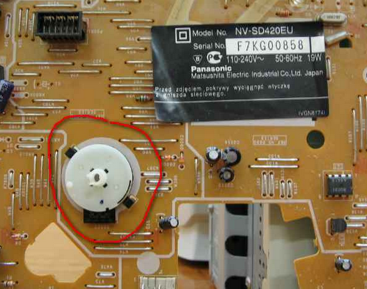

Сообщение #16 От 01/10/2015 23:26 цитата
это!
ДОБАВЛЕНО 01/10/2015 22:27
есть и другие по форме!
 Размер файла:  551.42 КБ

Сообщение #17 От 02/10/2015 10:50 цитата
У меня не такой
  ~01.jpg  147.92 КБ  Скачано: 490 раз(а)
