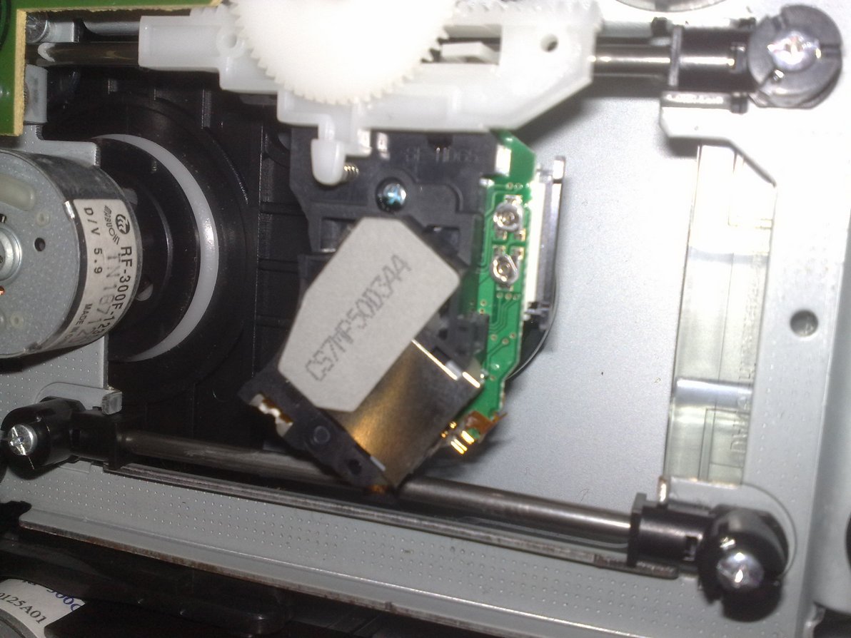

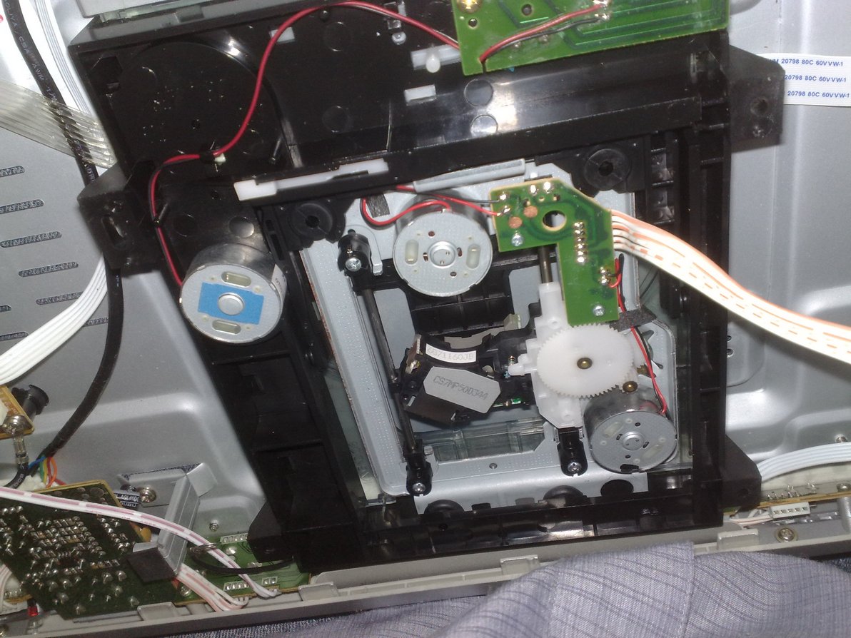

Принесли в ремонт данный ДВД-проигрыватель dyno mdk817.
процессор MT1389FE
ДВД-диски пытается раскручивать но не читает.
СД-диски только некоторые читает - например обычные музыкальные (не MP3).
Моторы прозванивал вроде рабочие. Шлейф тоже.
грешу на головку - что уже подсел лазер. Что можете посоветовать ?
Есть ли аналоги головок для данного плеера.
На головке надпись cs7mp50d344 - поиском ничего похожего не нашел.

Фото давай !

Были томсон старые головы ,если она -забудь, а владельцу скажи пусть выкинет. Но всё равно- фото в студию.

RegnRock писал:
RegnRock, смотри не на стикере, а на теле головки.
RegnRock
Сообщение #7 От 08/07/2014 19:06 цитата
RegnRock писал:
roges писал:
RegnRock писал:
Прозванивал тестером. Причем СД-аудио диски читает без проблем по всей поверхности диска.
Сегодня досмотрелся. Маленькими буквами на пластмассе написано SF-HD65.
Прикрепил фото головки.

roges
Сообщения: 1199
Сообщение #8 От 08/07/2014 19:34 цитата
RegnRock, SF-HD65
Смотрю, уже разобрался. браво!
RegnRock
Сообщение #9 От 08/07/2014 19:35 цитата

roges
Сообщения: 1199
Сообщение #10 От 08/07/2014 19:44 цитата
RegnRock писал:
DVD-лазер генерит? Красное свечение, наблюдаешь?
