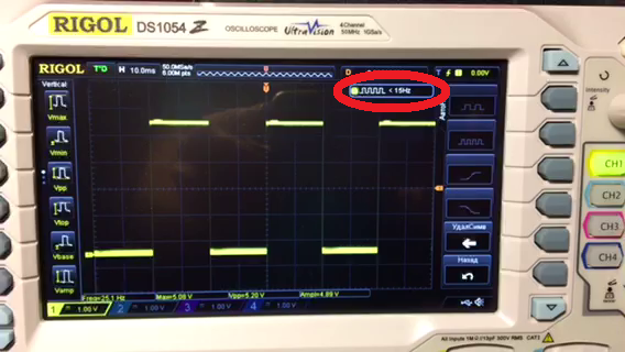

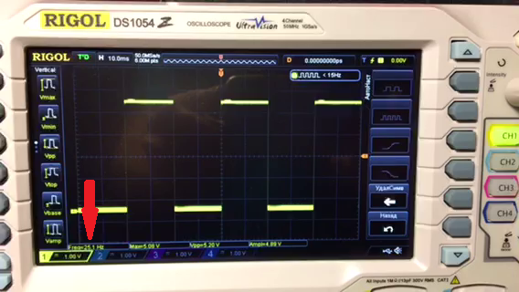

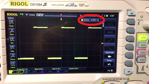

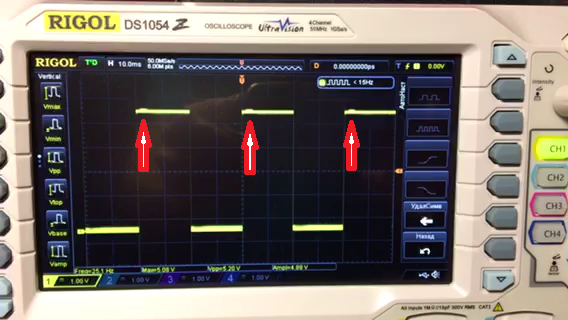

Здравствуйте. Продолжая попытки регулировки ЛПМ наткнулся такую особенность, при синхронизации осциллографа по сигналу переключения головок "H.SW" аппаратный счетчик частоты на осциллографе то показывает 25Гц (как должно быть), то выдает <15Гц (потеря частоты), а программный (экранный) частотомер показывает 25.1Гц. Жаль не могу выложить сюда видео, там хорошо видно, вкладываю фото двух кадров из видео. Но как я понимаю, частота переключения головок должна быть стабильная 25Гц. Кто-нибудь может мне объяснить какому счетчику верить? Я склоняюсь к аппаратному, но может я и не прав.

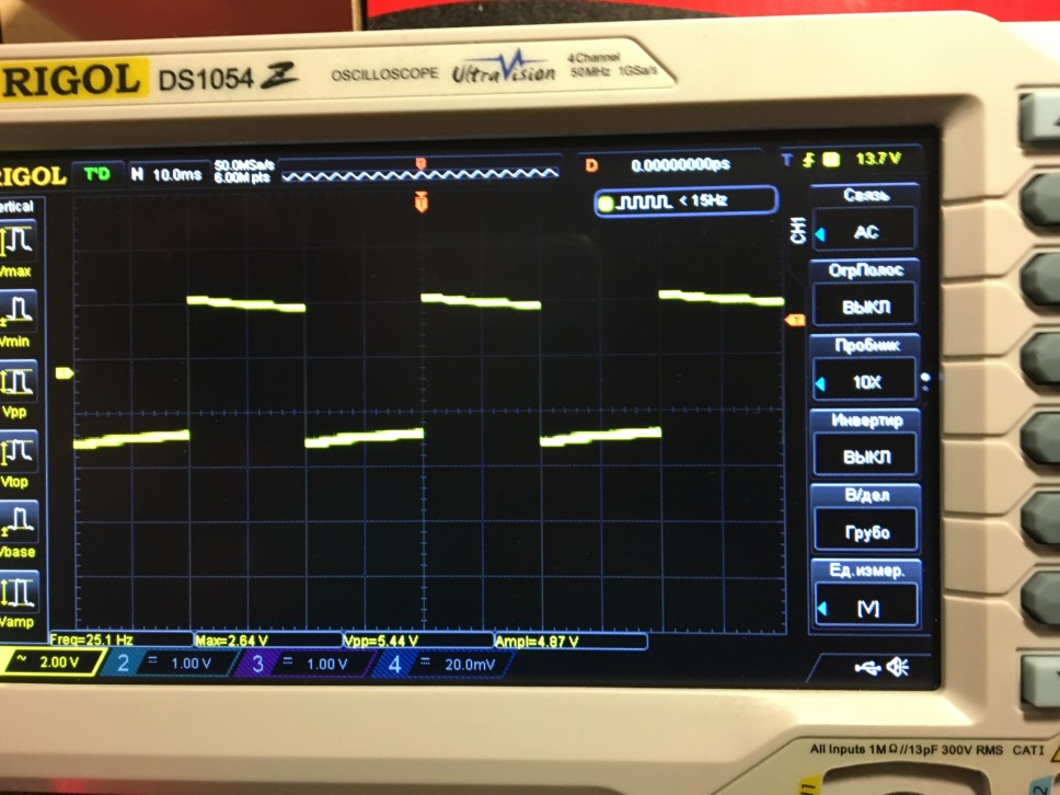

Может это сбивают частотомер неровности на вершинах сигнала (стрелки на фото)?
ДОБАВЛЕНО 03/01/2021 18:10
Правда в режиме АС, с закрытым входом осциллографа, сигнал не совсем меандр.
неровности вершин сигнала
 Размер файла:  203.35 КБ
 Просмотрено:  221 раз(а)

Сообщения: 17909
Сообщение #13 От 04/01/2021 18:12 цитата
Тут надо чм пакеты смотреть с вых коммутатора видеоголовок и по ним настраивать чтоб они ровные были по огибающей

Сообщение #14 От 04/01/2021 19:10 цитата
n max писал:
А синхроголовка "А/С" имеет отношение к переключению головок? С чего лучше начать регулировать, со стоек или с синхроголовки, если она тоже сбита?

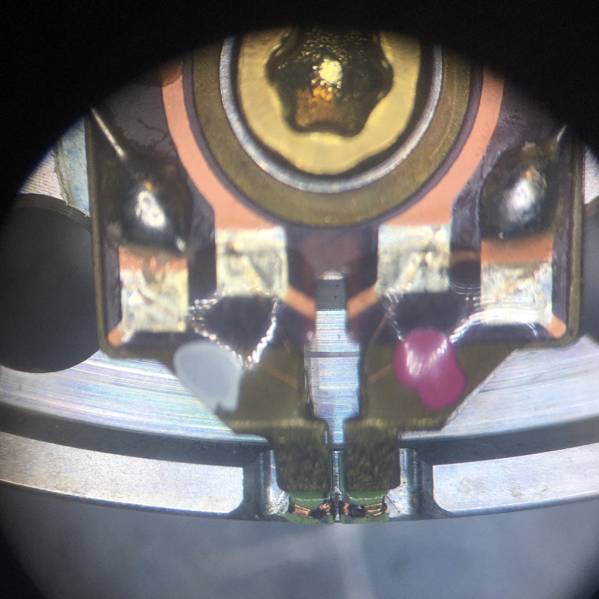

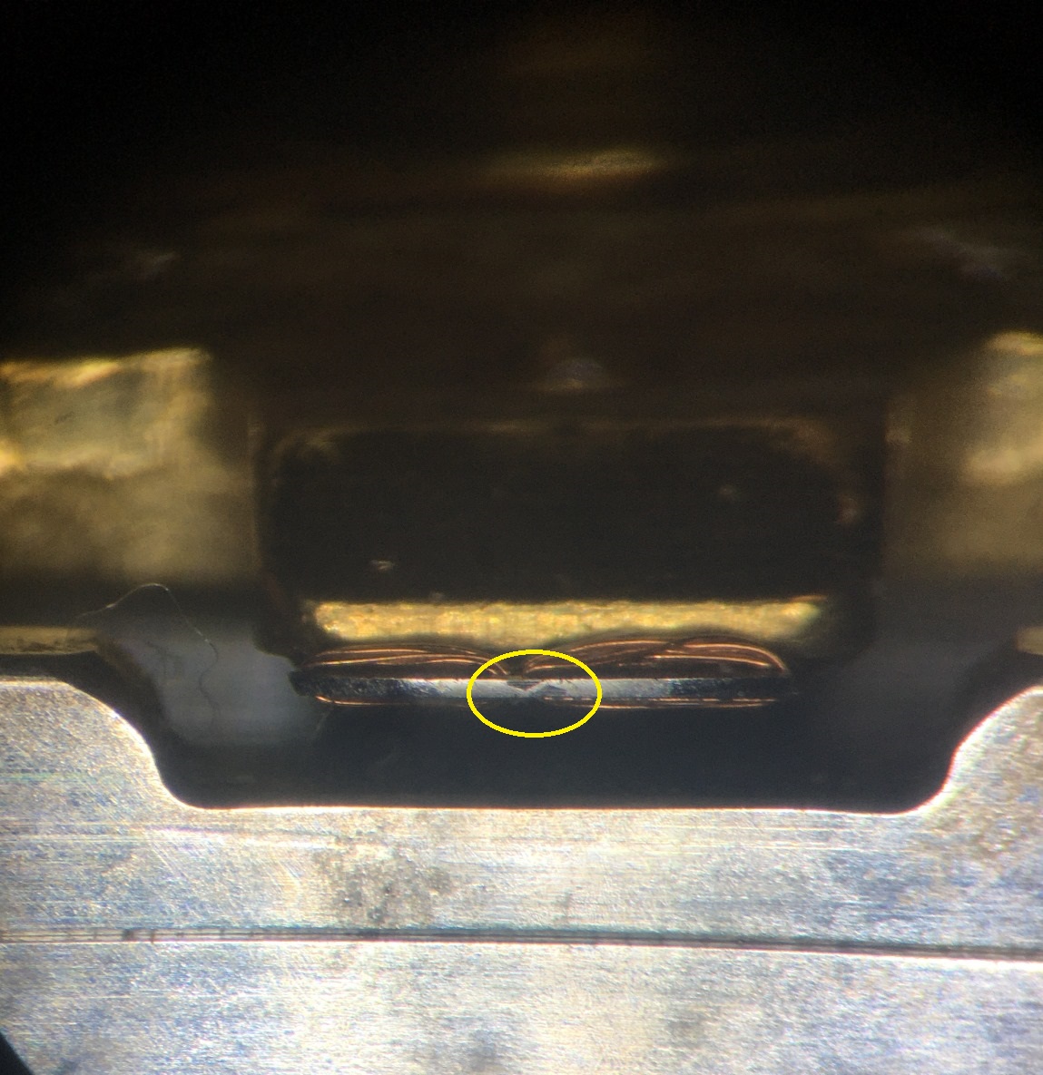

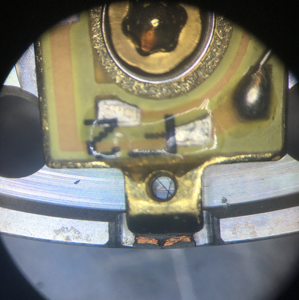

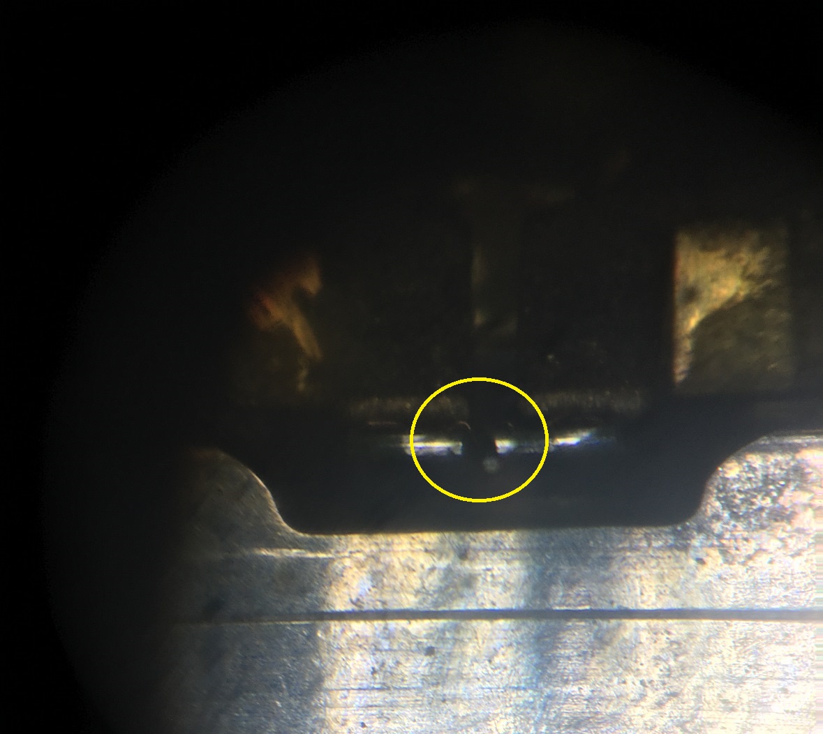

Уважаемые форумчане, очередной раз прошу помощи. Набрал информации в интернете, но везде размытые и разные определение. На фото два вида головок, одна из них видеоголовка (SP/LP), другая аудио (HiFi). На форумах пишут про направление зазора (+6/-6), но зазор имеющий данные направления хорошо виден на фото 4 и один ферритовый сердечник. На фото 3 головка имеет два феррита и разрыв на месте зазора.
По распиновки на разъеме БВГ (опираться на данную информацию нельзя, т.к. ВЦ менялся и гарантии правильности установки давать нельзя (неисправность осталась)), видеоголовка выглядит как на фото 1 (фото3-зазор), а аудио как на фото 2 (фото4-зазор). Какая же все-таки видео, а какая аудио.
Может описал вопрос немного коряво, за что прошу извинить меня, но я старался максимум развернуть его.

Сообщения: 17909
Сообщение #19 От 08/02/2021 17:59 цитата
На фото 3 как то зазор великоват скорее всего она читать не будет

Сообщение #20 От 09/02/2021 12:48 цитата
n max писал:
Возможно, но вопрос не в этом сейчас. Вопрос в следующем, на каком из фото видеоголовка, а на каком аудио. А что касается читаемости, так БВГ с этими головками показывает совсем не плохо, но в режиме "стоп-кадр" не всегда удовлетворительная картинка. Просто я помню как он показывал в 90х и хочу добиться подобного. Есть кассета с лазер записью, так если получается на ней установить отличный "стоп-кадр", то на других кассетах какая-то мутотень выходит.
