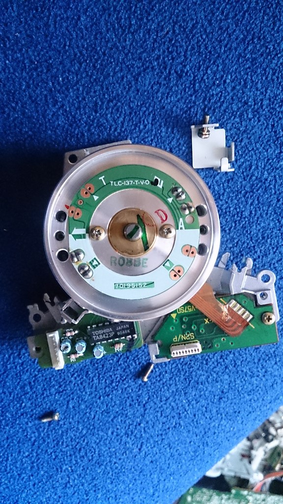

Имеется данный аппарат, есть 2 проблемы. Первая это при перемотке с режимом просмотра плёнка слегка трещит, заметил что она прыгает и заминается при выходе из правой катушки на первом металлическом вертикальном штифте. Вторая проблема это сильно затёртая крутящаяся головка. Где такую можно купить сейчас VIDEO HEAD 70321994 TOSHIBA 70195152 ?

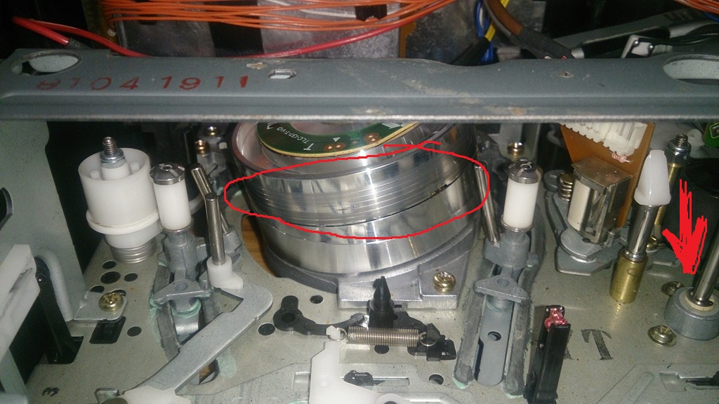

Второе фото посмотрите. Там видно, я обвёл красным ) Жутко затёрта,но изображение есть как ни странно. Ещё вот мне кажется цветности не хватает, возможна её регулировка?

wrathjr писал:
Не забивай свою голову тем, в чём ты ни хрена не понимаешь. Показывает - и пусть показывает.

wrathjr, По порядку
- затертость, матовость убирается полировкой на станке предварительно разобрав БВГ, работа ювелирная, т.к. видеоголовки не рекомендуется снимать, с юстировкой потом намаешься, полировать крайне осторожно при этом защитить рабочую поверхность головок,
- регулировка цветности отсутствует, выставляется и настраивается при изготовлении, пройтись ESR-meter по литам,
- VHS давно вымерли и скажу больше, что и дисковые DVD плейеры вымирают, агония последней стадии, про блюрэй ваще молчу,
как то так.
Кста, при ускоренном проигрывании матовость может препятствовать продвижению пленки, особенно назад.

О, спасибо, я понял ) А вы фото затёртости головки смотрели? Это сильно критично? Так-то он вроде бы без искажений показывает, редко-редко бывают из-за перемотки,но потом проходят через пару минут. Кстати есть иногда проблема, когда мотаю,он может затупить, будто конец кассеты и сам начать мотать вначало, а плёнка на самом деле не закончилась, наверное это то самое трение. Пасики в норме.
С цветностью понял всё. А вот с головкой не до конца, если я куплю например вот эту http://www.telespares.com.au/index.php?main_page=product_info&products_id=317452 то установить и выставить всё правильно у меня не хватит мозгов?

Пасик когда до радиорынка доберусь, сменю, пока что держится ) Укоротил и клеем за 16р закрепил, выкидывает кассеты без проблем ) Сегодня был ещё у одного ремонтника, так он тоже с такими глазами на меня посмотрел сумашествие По фото сказал,что затёртости на качество не влияют,если помех нет, главное чтобы где дырочки, кристалы что-ли там,чтобы были в порядке и всё, ну и может эта затёртость плёнку тормозить, как вы сказали. Ремонтировать отказался со словами : Да на видики уже в России запчастей нет замешательство Посоветовал смочить бумагу тонкую чистую в спирте и пройтись по барабану головки
