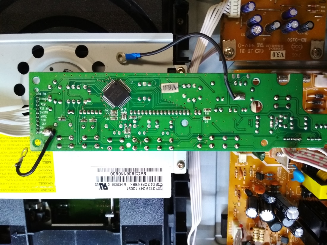

Имеется пишущий BBK DW9918K.
При включении в розетку загорается только голубой индикатор под приводом, сидюк на 1-сек прокручивается и все. Ни на кнопки, ни на пульт реакции нет.
Блок питания проверил, все напруги указанные на нем присутствуют. Проц под радиатором нагревается. На видео выходах тишина.
Выпаивал все кнопки на мооде чтоб исключить залипание.
На кнопке включения напруга плавает от 0,3 до 4V. Все органы управления включая ИК завязаны на NEC 16316-004 (UPD16316-004) Даташит на него не нашел, не могу понять на каких ногах у него питание.
Прошу помощи у специалистов. Эти UPD16316-004 дохнут вообще или проблема в другом?
Напруги приходящие на морду:
F+ F- = 3.5V
-30V
+5V
DIO=4.5V
CLK=3.3V
STB=0V
IR=0.01V
5VSTB=5.1V
RST=4.5V
P_CLT=4.2V
HOST=0.8V
ATN=0V

Chuck Noland, Вам ни чего не говорит IR=0.01V ?

Проблема оказалась в где-то в основной плате, в майне. Разбираться не стал, купил на авито такой же DVD и починил свой.
