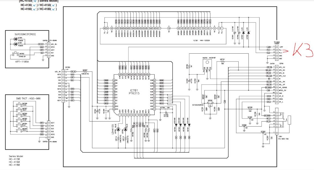

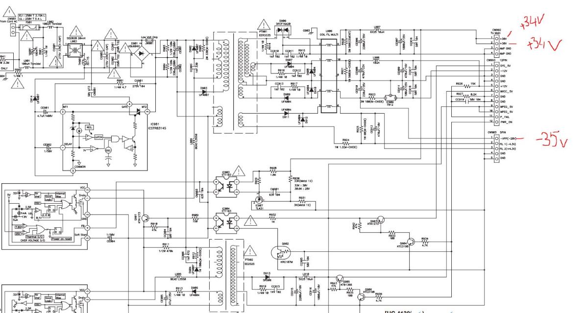

По схеме проверил питание все сходится кроме выводов на 5 pin а именно fil 1 и fil 2 по схеме на них должно быть -4.3v и +4.3v а по факту -35v и -34 v
Визуально конденсаторы не вздутые
Что проверить с чего начать
Ниже схема полная и схема блока питания отдельно

Если вдруг не поняли сленга, "стаб" = интегральный стабилизатор напряжения. На входе одно постоянное напряжение, на выходе - другое. Ну посмотрите, какие у вас там в принципе в БП есть, типа 7805, 7812, и с другой маркировкой бывают. На схеме вижу только один стаб 7912, на отрицательную напругу. А +\-4.3 В вообще выходят напрямую с транформатора, странно, что там целых 35 В у вас, если остальные напряжения в норме. Проверьте также диоды в этой цепи D911, D912.

Да пробиты два диода 911, 912, получается их заменить или проблема в другом еще?
Кстати забыл скаазть перввый пин -VPP тоже показывает -34v хотя по схеме -28v . его диоды проверил d909 910 в порядке

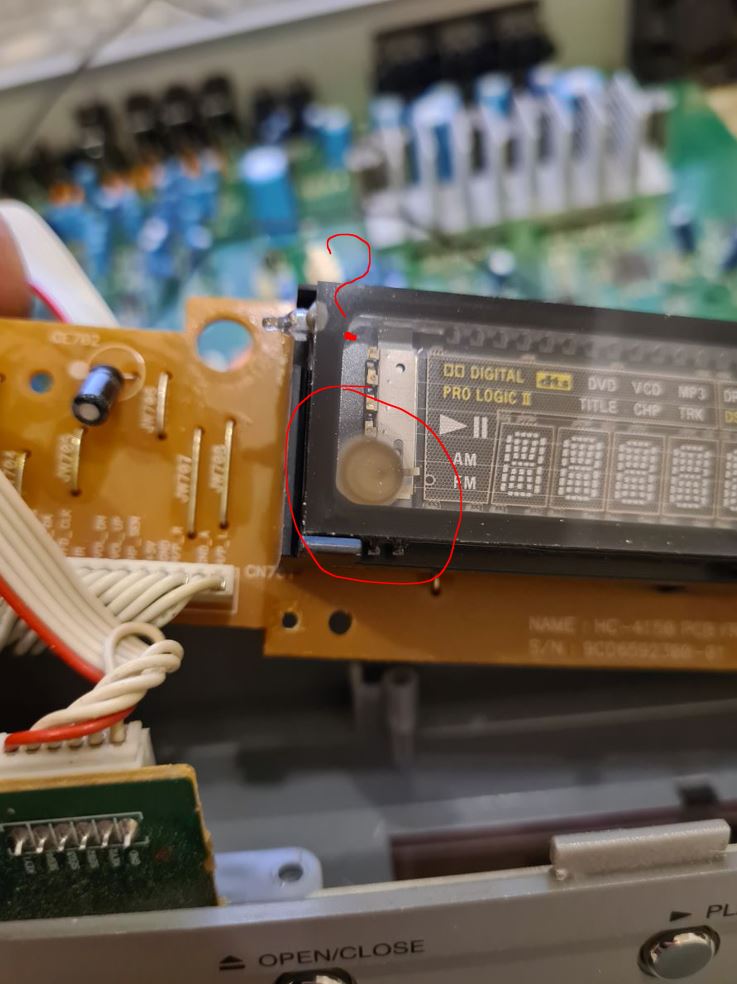

Снял плату питания и лицевую плату управления c индикатором на которые идут пины fil 1 , fil 2 и -VPP ,
вобщем fil 1и fil 2 замыкают друг с другом , это конец индикатору? Его возможно починить ?
Эти контакты fil 1 и fil 2 как я понял питают индикатор + и - 4.3v а на них идет 35v по этому они замыкают ?

dymka, fil1 и fil2- это накал индикатора. Нет там кз

dymka, красный кружочек с вопросиком называется геттер. На досуге почитайте, что это и для чего...

В общем по питанию все впорядке контакты fil 1 и fil 2 которые питают индикатор + и - 4.3v тоже в порядке неправильно померил ( нужно было относительно друг друга) а я относительно земли
Диоды 911, 912, были исправны, после отключения шлейфа и выпаивания диодов проверил они в порядке,

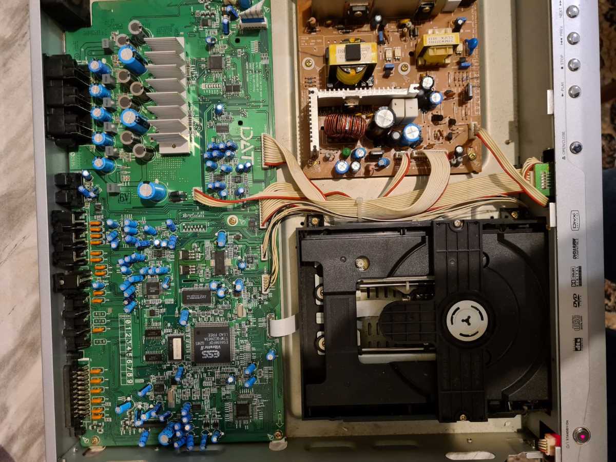

По питанию все в порядке кроме небольших погрешностей ( отмечены на фото )
Из видимого после включения с пульта реагирует вентилятор охлаждения, еле видно загорается на дисплее AM-FM, пытается стартануть CD.
Из нерабочего - не реагируют кнопки на панели, не реагирует и светит красным ( как в режиме ожидания) кнопка включения питания
  pit.JPG  124.24 КБ  Скачано: 267 раз(а)
