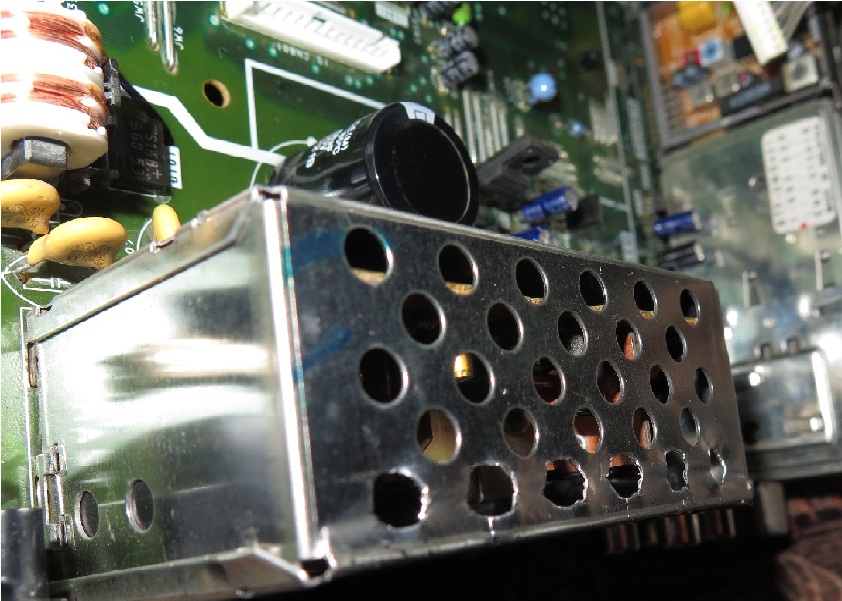

Видеомагнитофон SONY SLV-X711 ( он же SLV-436EE , SLV-E450EE ).
Есть после чьего-то вскрытия следы согнутость мятость на металле то ли радиатора то ли экранирования ( партномер детали 1-413-897-11 ) , а внутри ещё плата, связанная с блоком питания. Страшно ли то, что есть согнутость, как можно выровнять ? Сама плата без трещин и повреждений, пайка не рыхлая, кольцевых трещин нет.
Что скажете?

Михаил Башаров писал:
Не страшно.
можно выровнять ?
Разрешаю выровнять. Насчёт "как" - отвечу фразой из фильма "Хищник": "как сумеете" улыбка

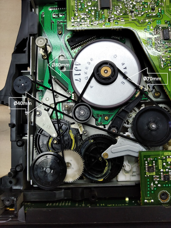

Вот кстати про приводы компакт-дисков скажу по большму секрету: иногда в этом виноват не пассик, а СЛИШКОМ СИЛЬНАЯ НАМАГНИЧЕННОСТЬ ответной части прижимного диска, который притягивается к магниту шпинделя. Если привод лежал не открываясь несколько лет и более - первым делом попытаться размагнитить, неодимовым магнитом или может электромагнитом. Я неодимовым размагничивал, уже не один и не два аппарата "починил" так без замены пассика! На заметку. Пассики тоже конечно бывает дохнут...
