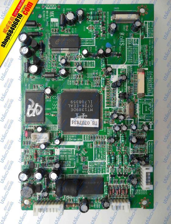

плата логики: E248237.При включении след мотор начинает перемещать голову в обратном направлении до упора.возникает треск ограничителя.Также раскручивается ведущий двигатель..На информационной панели нет никакой индикации,на кнопки и пульт не реагирует.Менял кварц 27.000 и кондеры на нем результата нет.Напряжение питаня в норме 5V/18v.Прошу совета!
  Free-shipping-new-E248237-logic-board-E248237-driver-board.jpg  110.04 КБ  Скачано: 293 раз(а)
и это всё? Питание проца,памяти,генерация,сброс? В стабилизаторах часом не 8550 стоят?
