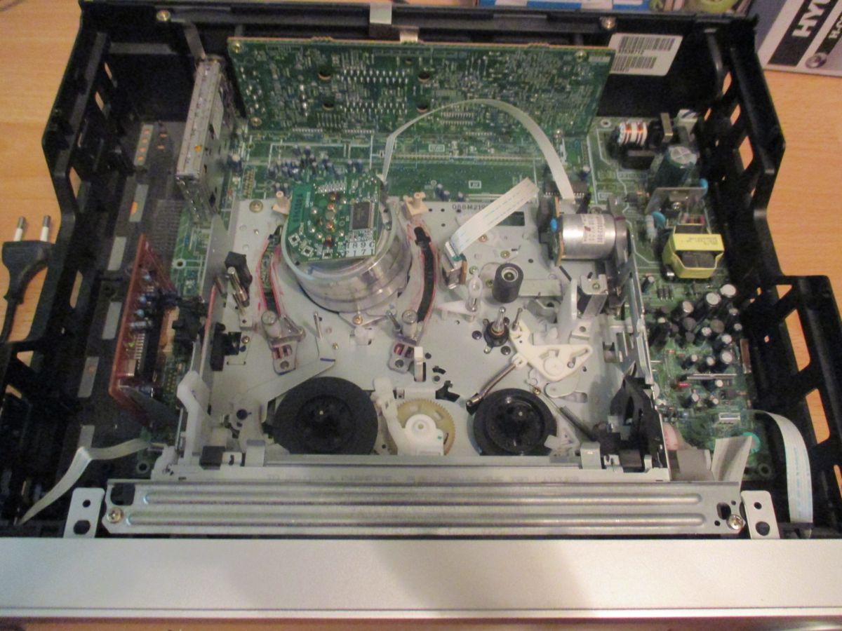

Проблема в следующем при быстрой перемотке вперед и включении воспроизведения перематываемая катушка не останавливается и наматывается петля внутри кассеты через несколько секунд воспроизведения кассета выкидыватся пленка естественно остается внутри ВМ . При перемотке назад все отлично. Видеомагнитофон отработал всего ничего часов 50 от силы, подскажите в чем проблема и как ее решить. Хочу сделать сам.
Заранее спасибо.

Asverus, А как поживает прижимной ролик?

Есть небольшой люфт а в остальном нормально протер его спиртом грязи нет , а что ролик может быть виноват ?

Asverus, промой барабан аккуратно спиртом и поменяй ролик!

Asverus, у тебя не работает тормоз левого узла, а образовавшеяся петля при воспроизведении вызывает срабатывание автостопа, т.к. левый узел стоит. Скорее слетела пружина или сломался шильдик.

Вряд ли тут прижимной ролик при делах.

Пружина на месте , а где посмотреть шильдик . И как он выглядит ?

В этой модели механизма от старости появляется болезнь. Пружинки цепляются за пластмассовые стойки, которые со временем отламываются. Проверь все тормозные подушечки на левом узле без кассеты, они должны прижиматься к нему и которая будет болтаться, там и ищи. Они могут быть скрыты под другими деталями, или вообще отсутствовать, просто отлетела. Пружинка маленькая около 1 см. Попробуй перевернуть и потрясти, может и вылетит. Удачи.
