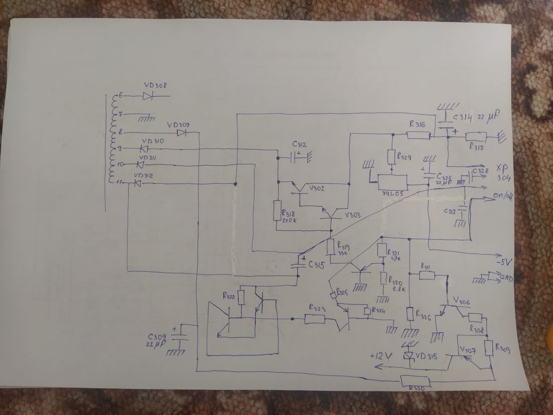

На выходе блока питания нет 12v,-5v.Какие могут быть причины.

Это те -5В, которые с интегральных стабилизаторов? Ну а на входе у их есть что? Ну а 12В - транзюки глянуть V306,307. Стабилитрон там какой-то внизу висит, его тоже, мож он в КЗ например... А так там только резисторы остаются по схеме вроде...

birluk, выдает только 5,5V и вместо 12V почти 3V
ДОБАВЛЕНО 04/08/2022 21:58
igme, на v307 на базе и эмиттере 30v почти

Xpert, так 12v и -5v и не будет,пока команды на включение не будет. На вход Voltage Regulator N306 приходит 5,5V, на его пин он/офф оттуда же,а на выходе ноль,терзают смутные сомнения в его исправности... А c N305 -5v?

Сейчас полностью пересмотрел схему и плату,схема немного отличается, в шапку темы кину сейчас, набросал от руки.
На выходе диода Vd309 18,7V
На выходе V307 0вольт, хотя на эмиттер и базу по 18,7 вольт приходит

ну,я по крайней мере встречал два разных бп,один собран на шим+ключ,другой ты предоставил. Обратную связь не дорисовал. Так что там с командой on/off?

birluk, Только что С315 взорвался, хотя не был здутым.
Могла быть причина в нем?

вряд ли,напряжение на нём стало выше предельного вот и бабахнул. ESR meter есть?

Но вот в чем прикол,на аноде vd 311 прыгает напряжение от 0 до -19v. Почему так
ДОБАВЛЕНО 05/08/2022 16:02
birluk, vd311 оказался пробит, заменил на новый, но кондюка такого нет у меня, схожу куплю, но уже появилось +5вольт на 3 пиновом коннекторе, но -5 нету

birluk, пропаял ножки 79l05 и включился видик, но не реагирует на нажатие клавиш, висит надпись Hello, и через какое то время издает звуковой сигнал, на 3 пиновом разъеме напряжения -14 и -16 вольт

а что на7905 трещины были? Без конденсатора включал? Эл литы я б махнул на новые(кроме сетевого),если проверить нечем. А кондёр взорвался потому что на него переменка шла.

birluk, да без кондера включил, а на 7905 на одной ножке как круговая трещинка была
ДОБАВЛЕНО 05/08/2022 17:13
birluk, кондеры все выпаивал, на емкость проверял, вроде норм
