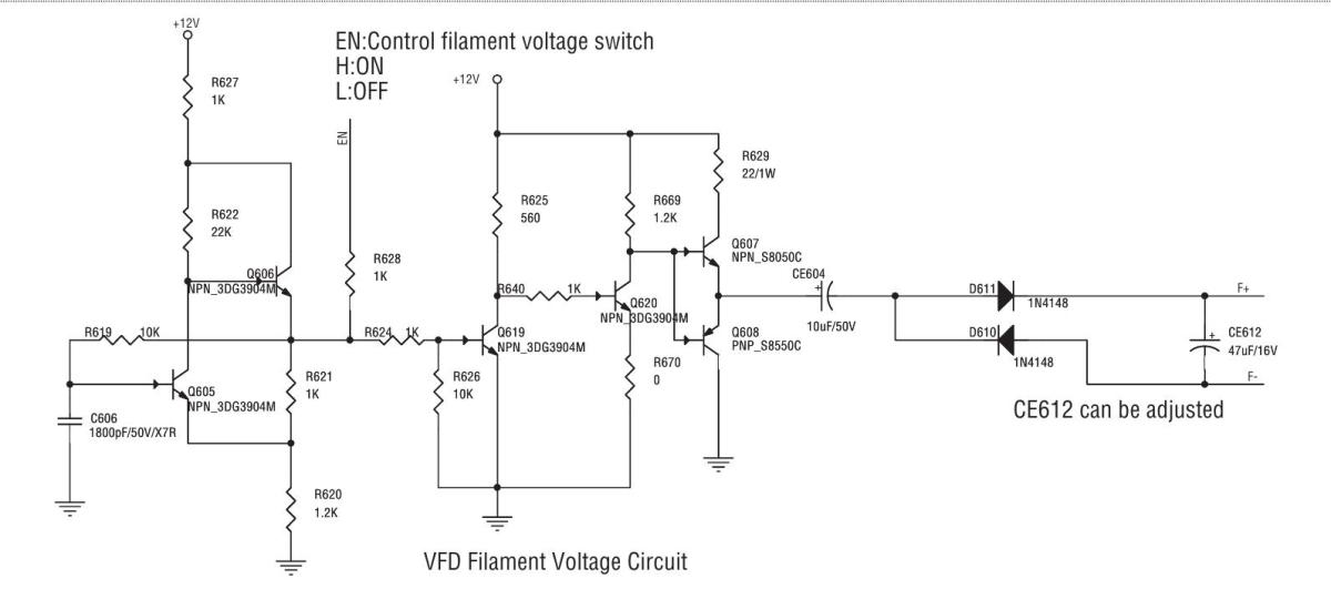

- Уважаемые, доброго времени суток.
Чуть меньше двух лет назад приобрел Blu Ray плеер "Pioneer bd 440". Аппаратом пользовался аккуратно, крайне редко, на столько, что за весь период посмотрел не более 10 дисков с концертами и пару CD. Аппарат подключен к сети через добротный сетевой фильтр, стоит в шкафчике для аппаратуры.
Вчера при запуске плеера обнаружил, что перестал работать дисплей, и перестала подсвечиваться кнопка питания. Аппарат включился, запустил диск, отыграл его, все хорошо, но повторюсь, на экране нет никакой инфо. Экран плеера довольно скуп на инфо, т.е. что-то типа PLAY, EJECT, номер трека и т.д. Опции DIRECT, Pure Direct в аппарате отсутствуют, т.е. на лицо неисправность. Проживаю в городе Тула, специализированные, хорошие мастерские отсутствуют. Отремонтировать могу попытаться сам если подскажите в каком направлении двигаться или переслать, отвезти в другой город для ремонта.

Получилось найти сервис мануал. Вот фрагмент схемы. При исправных
D611, CE612 вместо +20,5 (F+) имеется такое же отрицательное напряжение, т.е. на электроды дисплея подаются два
отрицательных напряжения. На стекле дисплея в районе положительного электрода, внутри круглое темное пятно. Это так и должно?
При нажатие на пульте FL DIMMER загорается светодиод на лицевой панели. Дисплей всегда остается темным. Доступ к остальным элементам на плате закрыт корпусом дисплея.

Сообщение #4 От 14/09/2014 16:36 цитата
Пятно это нормально оно и должно быть Если пятно будет белёсого цвета значит индикатор потерял вакуум а потеря вакуума это уже дефект

Сообщение #5 От 14/09/2014 17:04 цитата
Аппарат вскрой, проверь накал и остальные напряжения, они мало отличаются для подобных индикаторов

Хотелось бы продолжить без ОРА и взаимных оскорблений. Хочу добавить полный "Сервис мануал", может быть кому то пригодится.
А по вопросу, возможно придется отключить управление дисплеем ON, OFF и подать извне недостающие +20,5 вольт. Какие есть на этот счет мысли.
Яркость не будет регулироваться, всего то. Но это в том случае, если
не найдется неисправность.
