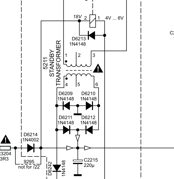

Всем привет ! музыкальный центр не подаёт признаков жизни он ремонтировать принесли на ремонт его не включается блок питание на холостую не запускается я хочу запустить как запустить на холостую просто при включение вообще 220в только приходит модель fw730c/34 да кстати по цепи на задней крышки был пробит транзистор
bc556b на усилитель звука и стабилитрон и диод 1N4003 я их заменил с подключение платы нету запуска а также тут уже менялся предохранитель но он прматаной проволочке звонится также лампочку подкидыыал нет запуска а как мне запустит блок на холостую? от сети не запускается .

vitaliy89, начни с транса дежурки. 5V есть? bc557 вижу,556 нет...

vitaliy89, спрашиваю ещё раз,трансформатор дежурки работает?

проблема транс проверить? Или мультиметра нет? Смотри под изоляцией первички термопредохранитель(если первичка будет показывать обрыв). Ты хоть понял про какой транс разговор? Не силовой,а дежурного напряжения!

я пока не нашёл где такой трасформатор стоит не в блоки питание ? а темопредхронитель там есть разве где смотреть ?

нашёл в схеме эта да получается блок питания но в блоки я не нахожу такой трасформатор 5211 там только трансформатор большой вижу . https://ibb.co/L6VBBWk

Трасформатор 5211, стоит только в версии 22, вам же надо прозвонить 6-ю и 7-ю ножки трансформатора 1008, там стоит термопредохранитель, если они не звонятся, то он сгорел. Тогда припаяйте к этим ножкам предохранитель на 1 ампер и включайте.

На трансе первый и седьмой концы звонятся прибором?

vitaliy89, по печатным дорожкам отследить слабо?😁 https://ibb.co/ydG4W2M сюда 220v приходит? За 2 вывод забудь,он для переключения то ли 110,то ли 127V ну или 10кВ смех и судя по дорожкам не используется.ps так же забудь про 3-4-5-6 пины.

да имено так звонится из 220в как нарисовали значит у меня получается как я рисовал первая нога идёт с низу с права а последний эта и есть 7нога куда тоже звонится 220в как на рисовала а тут не понял про 3-4-5-6 ?
