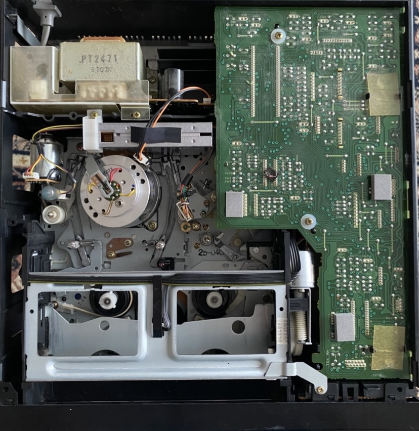

Видеоплеер Sharp VC-6V3. Индикатор горит, не запускается
NikolasNikolas
Сообщения: 6
Сообщение #1 От 17/06/2025 14:08 цитата
Всем привет! Видеоплеер Sharp VC-6V3. Долго лежал без дела. До этого все работало. При включении в сеть горит индикатор на панели. При попытке загрузить кассету, ничего не происходит. С помощью шестерни двигателя при ручной загрузке кассеты до упора с открытием крышки кассеты то же самое. На кнопки не реагирует.
Может кто сталкивался с такой ситуацией...
 Размер файла:  262.91 КБ
 Просмотрено:  170 раз(а)
  IMG_1887.jpeg  165.35 КБ  Скачано: 141 раз(а)

NikolasNikolas, Ты когда кассету вставляешь , то что то замыкается..проследи за этим Снять плату, выдернуть механизм , проверить шестерню , которая режимы переключает.Как она называется забыл.Метки только запомнить..

Кассета должно упасть на дно протяжки тогда кнопка play будет опрашиваться проциком и соотв будет на неё реакция.
Пихаем кассету срабатывает датчик загрузки-далее крутим мотор загрузки-кассета загрузилась сработал датчик наличия оной и тогда остальные кнопки будут опрашиваться проциком и будет на них реакция.Походу процик не видит датчик загрузки кассеты там все режимы через него завязаны.
Усы обычно вытягивает когда бвг раскрутилась до нужной скорости -сигал с датчика положения бвг тоже на процик поступает

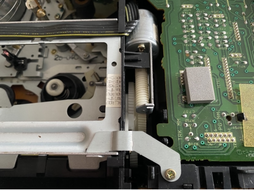

Там быстрота не нужна . Концевой переключатель сработал когда кассету вставляешь, и сразу процессор отдал команду на включение двигателя загрузки .потом подождёт , и если ты ни на какую кнопку не нажал , опять уснёт, пока operate не нажмёшь.Проверь переключатель загрузки , а то ты только тарахтишь бес толку.
