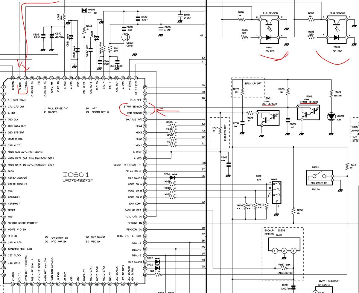

VCR Sony SLV-SE840N
Процессор UPD784927GF
Пытался найти информацию в интернете, но не нашел. прошу помочь опытных ремонтников из начала 2000. Видеомагнитофон работает. Но перематывает кассеты только на 1 скорости (очень медленно). В этой модели должна быть быстрая перемотка ленты. По каким-то причинам магнитофон не переходит на вторую скорость. в режиме воспроизведения все ок. Что за датчики в Сони отвечают за ускоренную перемотку? я так понимаю, что есть кие-то сенсоры, где процессор определяет начало и конец ленты, чтобы замедлить вовремя пленку перед остановкой. На плате увидел две оптопары S-Reel и T-reel, они смотрят на низ подмоточных узлов. в них прорези. Собственно, вопрос.они отвечают за счетчик ленты или в том числе и за ускорение перемотк? Или что-то иное, что именно? Еще симптом. Когда кассета доходит до конца, не перематывается обратно, а останавливается. Если с самого конца нажать перемотку, магнитофон думает несколько секунд и выбрасывает кассету. Если включить воспр. и сразу назад, то в режиме воспр. летна перематывается назад нормально. Если отмотать немного так, то потом обычная перемотка назад включается нормально (на 1 скорости).

Почистил, смазал силиконовой смазкой, подогнул контакты. Тоже самое. Все работает, но крутит медленно. Кассеты все одинаково не разгоняет.
Пробовал закрывать глазок у T Reel и S-reel. Через 5 секунд видак останавливается в любом реджиме. Вывод - оптопары рабочие и дело не в них.

Надо было почистить от смазки пассик. Скоростная перемотка не включается от проскальзывания.
