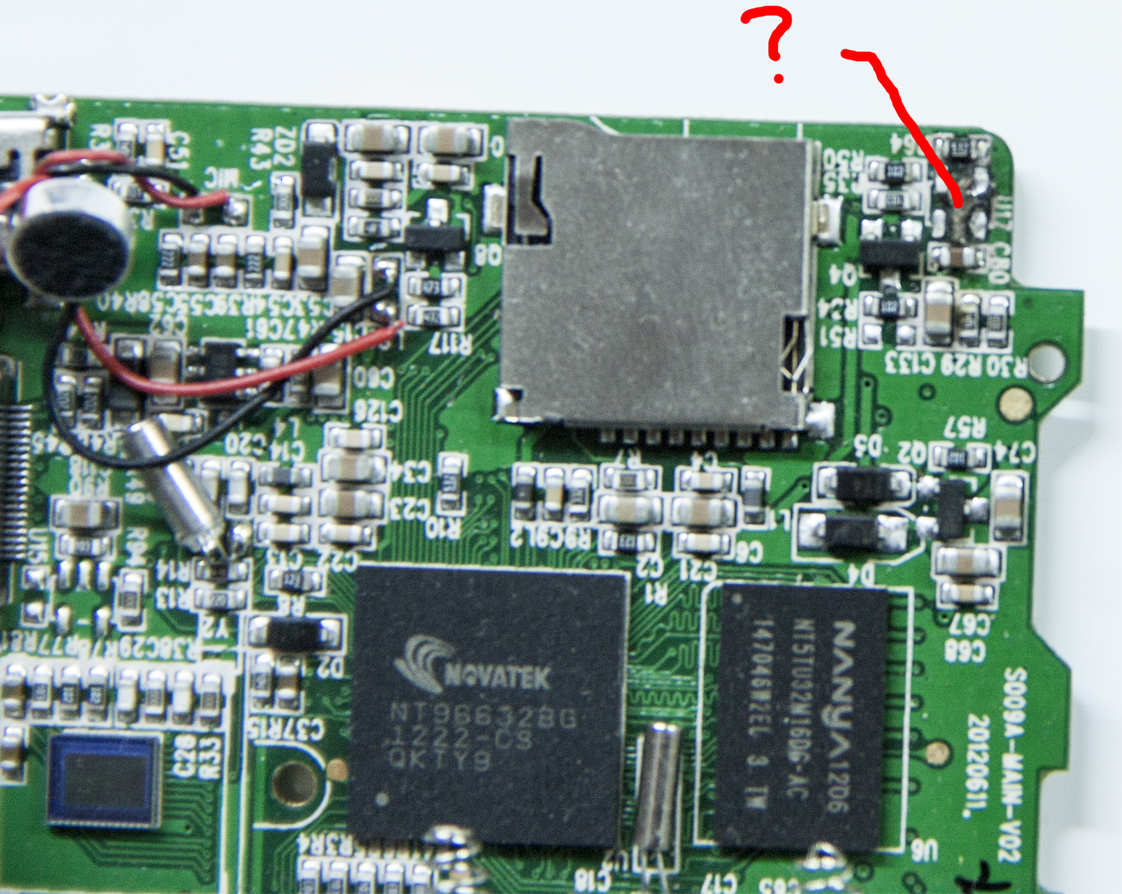

По словам владельца при установке перепутали + и - . Разобрав, обнаружил выгоревшую на схеме деталь, т.к. она сгоревшая маркировки на ней нет. Хотел бы обратиться к Вам с просьбой определить по фото, что это за элемент. На самой схеме рядом написано "U17" я так понимаю это просто "элемент 17". Интересно то что деталь была шестиногая на вид, а после распайки под ней оказалось четыре площадки. Повреждены площадки? Может это и не так - поправьте. Еще просьба: Подскажите где можно найти донора? Чтобы установить.

bargain, Тут можно помутить.4 ре вывода..Сразу два отпадают , т.к. V +in & -Com есть всегда.Остается опознать две ноги , одна из которых V out найдется путем слежения по пистонам платки(типа ...куда приходим!), вторая управление(необязательно).
