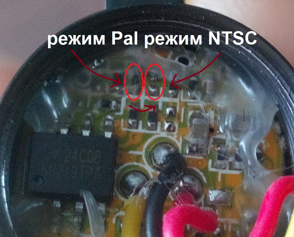

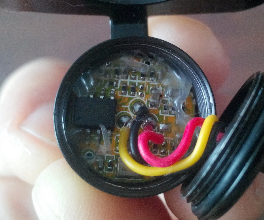

Привет всем)) кто знает есть две камеры Pal и NTSC нужно прошить обе под NTSC. прочитать прошивку с NTSC камеры и залить ее в Pal камеру, получиться ли есть программатор сh341a ?

antipop, Не получится. Дело не в прошивке, а в схемотехнике самой камеры. Даже более дорогие и сложные камеры для видеонаблюдения не поддерживают два стандарта цветности. Это никому не нужно. Обычно мониторы мультистандартные

Скорее всего нога должна быть выбора системы 0-пал 1-нтсц (или наоборот)если поторха в 2 ух камерах идентичные то можно сравнить.
Проц скорее всего одноразовый и прошить его не выйдет+китайцы всегда защиту ставят на многоразовых.Либо стоит специализированный контроллер с ацп-камера ведь аналоговая.Думается как то так подмигивание На оригинальность не претендую

Сообщение #8 От 11/01/2017 10:37 цитата
Ура прошивать не пришлось ))) по см внимательно нашел отличия )
