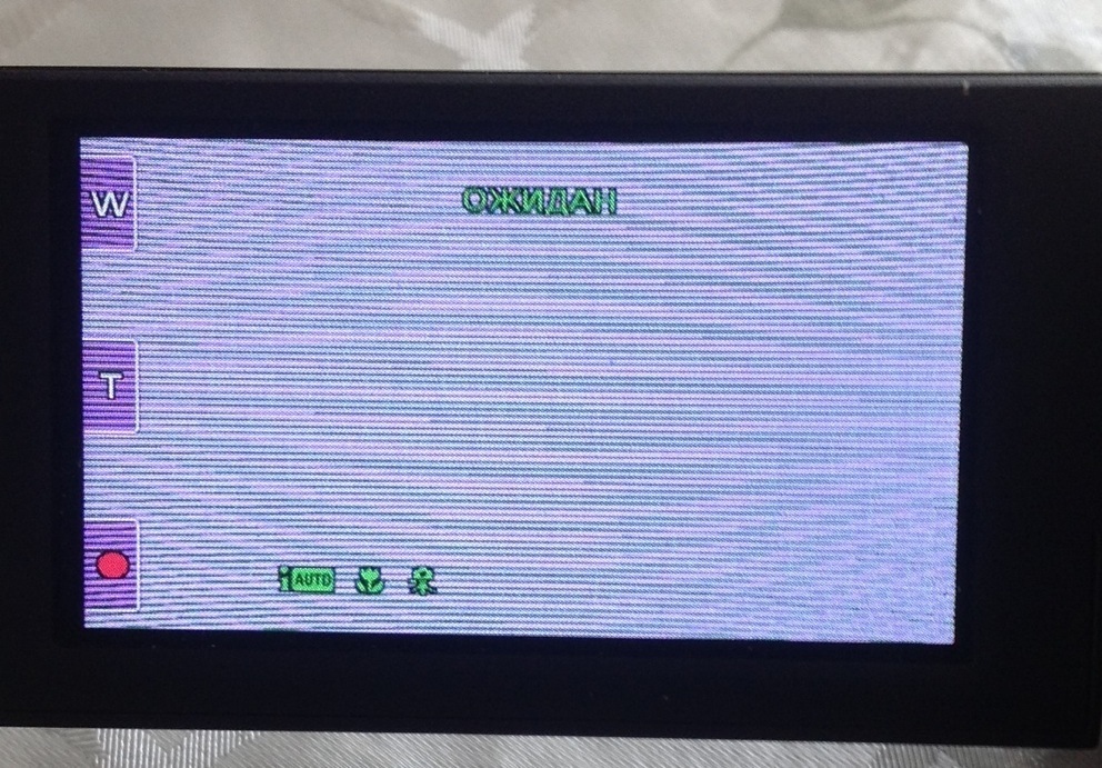

Камера Sony hdr-cx350e. Не пользовался камерой примерно месяц, включил и увидел на дисплее вместо изображения с матрицы просто рябь или помехи, примерно как показывает телевизор когда канал не настроен вообще, то есть никаких признаков нормального изображения. При этом вся служебная информация на дисплей выводится нормально, ранее записанные видео воспроизводится на камере без проблем, при попытке записи записываются эти "помехи" и нормально записывается звук. Скачал инструкцию по ремонту этой камеры, разобрал, проверил как смог состояние платы матрицы, отсоединил, подсоединил все шлейфы, собрал, ничего не изменилось. Подозреваю, что неисправна матрица. Прошу совета, правильны ли мои подозрения и если нет, то на что это похоже и какие проверки надо дополнительно провести?
Камере около 3-х лет особо её не берёг дважды была на море, чтобы ронял - не припомню, внутри коррозии не обнаружил.
Спасибо.

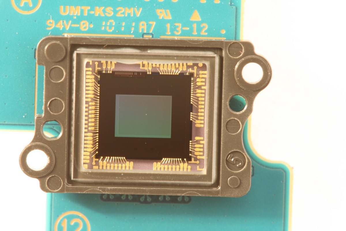

Chun, глянь в микроскоп на кристалл матрицы. Выводы все на месте?

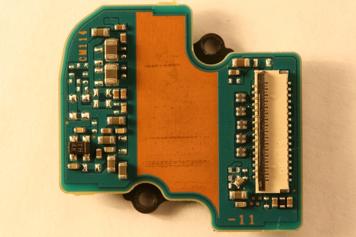

Посмотрел внимательно через увеличительное стекло, на стороне кристалла вроде всё на месте. Решил сфотографировать матрицу и у меня на обратной стороне отошёл конденсатор, сверил с мануалом, похоже ещё одного не хватает рядом с отошедшим.

Не знаю, заметил, когда рассматривал фото. До этого я осматривал плату, но у меня слабое увеличительное стекло, а микроскопа нет, вот я и решил отснять с макрообъективом. При первом осмотре я не заметил этого частично оторванного конденсатора и части мануала с размещением элементов на плате у меня ещё не было. Уже после того как я на фото заметил начал сверять со схемой. Конечно я мог оторвать при разблокировке разъёма, но никаких проблем с отсоединением шлейфа у меня не возникло, к тому моменту я уже несколько таких разъёмов отсоединил. Сейчас посмотрел ещё на матрицу, конденсатор очень маленький, мог наверное и снести. Вопрос в том, это ли причина проблемы с камерой.

Посмотри внимательно, если в собранном состоянии рядом с этими элементами находятся металлические конструкции, то при ударе вполне могли снестись (попадалось такое).
