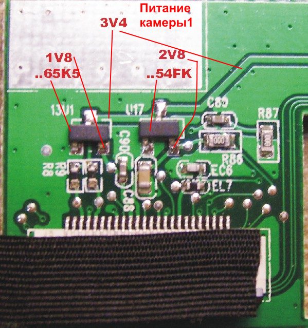

Есть три одинаковых регистратора DVR-x3000 board= S3000A_MAIN_V07.
SQ170-L
SQ690-L
HYB39S128160CT-75 =SDRAM
MX25L160 = SPI_flash
Проблемы в трёх похожие... и предпричины тоже ( заводили в автобусе при включённом в прикуриватели адаптеры 24\5)
1. При включении от батареи появляется заставка Welcome , затем через несколько сек. зелёная надпись SENSOR Fail и сваливается в режим ожидания. При повторном включении всё повторяется От USB шнура не вываливается в дежурку и просто висит заставкаWelcome и зелёная надпись пропадает
2.При включении от батареи появляется заставка Welcome , затем через несколько сек. зелёная надпись G-SENSOR Fail и сваливается в режим ожидания. При повторном включении всё повторяется От USB шнура не вываливается в дежурку и просто висит заставка Welcome и зелёная надпись пропадает
3.При включении от батареи появляется заставка Welcome , затем почти сразу зелёная надпись SENSOR Fail и сваливается в режим ожидания. При этом постоянно едва горит светодиод зарядки
При отключении камер на рабочем регистраторе проявляется п.1
Камеры проверял подстановкой , прошивку MX25L160 менял на зведомо проверенную... питание камер проверял = 1,2В и 2,8В
Напряжения остальных преобразователей и стабилизаторов соотнёс с рабочим аппаратом = совпадает ...На рисунках Даже с донора где дохлый SQ690-L подставлял SQ170-L... Ничего не поменялось
Далее появилась надобность в более детальной оценке ( попортово) процов. Но как всегда схем не нашёл и даже только предполагаю что 690 -- основной проц, а 170 контроллер камер. Чего где можно посмотреть? подмигивание

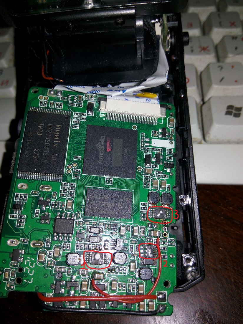

U7 и U8 здесь ни разу не fma10a. Это синхронные Step-Down, а не пара транзисторов.
Если тема еще интересна, то есть пара соображений.
Если замена камер и проверка питания не помогла, значит проблема в других цепях связи проца с камерами. Проверить пайку проца, у меня например была халтурная, при шевелении ног отваливались.
"постоянно едва горит светодиод зарядки" - подозрительно, надо разбираться. У этих контроллеров зарядки яркость свечения не должна меняться, там же обычный выход с открытым коллектором, либо да, либо нет. Значит либо с напряжениями не порядок, либо контроллер дохлый, либо акк. считай что его нет, а без него рег нормально может и не запускаться.
