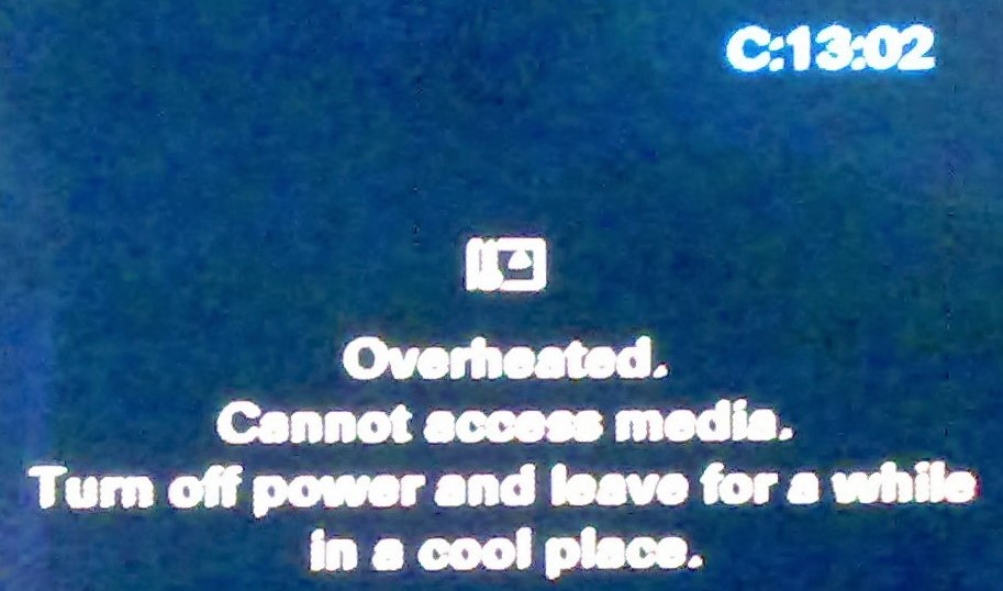

Здравствуйте! Принесли камеру с проблемой включения. Рассказали что делали самодельную зарядку!!! Проверил АКБ на предмет зарядки - был в "0". Автономно зарядил его, вставил в аппарат, но реакции тоже "0". Подсоединил свой внешний источник питания подходящих параметров, камера включается, на миг вижу изображение, потом аппарат переходит в защитный режим с надписью на английском в переводе что-то типа: "устройство (аппарат или АКБ не понятно) нагрето! Отключите питание, дайте остыть!"
Точно так же ведет себя и без АКБ! Включается, блокирует медиа с такой надписью!
Конечно подозрение на контроллер заряда и питания в самой камере! Но схем в интернете найти так и на смог! Подскажите верно ли мое направление и где поискать мануал на аппарат?
  27032016505.jpg  117.27 КБ  Скачано: 373 раз(а)

Хорошо было-бы для начала подкинуть акб живую там тоже контролер. либо твой акб на др. камеру было-бы сразу ясно. ну а если нет такой возм. разбирай проверяй все предохранители на плате под акб. Удачи!

Спасибо за ответ! Разве дело только в предохранителях может быть? Там должен стоять контроллер! Для проверки наверняка нужна принципиальная схема камеры в которой увижу какие точно узлы надо проверять!

Ну схемы ты навряд-ли найдешь. Контролер стоит на основной плате там только визуально определять и см. даташит. Вот что нашел http://www.youtube.com/watch?v=DgNH4K1ojWg
