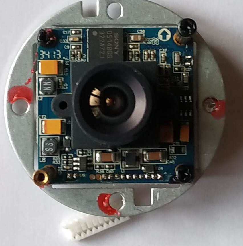

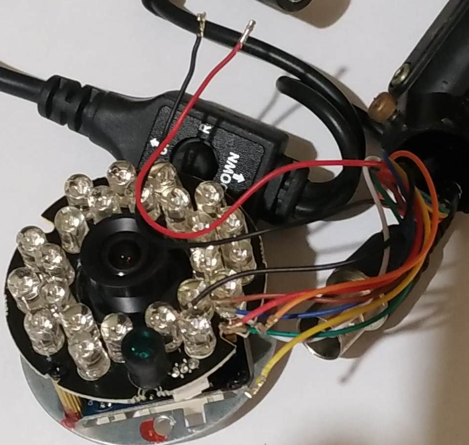

Всем доброго времени суток! CCTV камера с вырванным с корнями сигнальным жгутом, на котором курсор локального управления- настройки. Помогите с распиновкой по цветам, пожалуйста! Камера с купированной лейбой - производитель не известен, принципиалку найти не удалось. Красный, черный длинные - питание. Короткие - красный, черный, синий, зелёный, коричневый, оранжевый, жёлтый, белый - неизвестны. Матрица на базе Sony Effio. Sys:PAL, Lens:3,6mm, DC12V/350mA. Фото добавить пока не удалось - нет возможности сделать 1200*1200px как требуют сдешние условия. Соображу как - скину. Всем заранее спасибо.

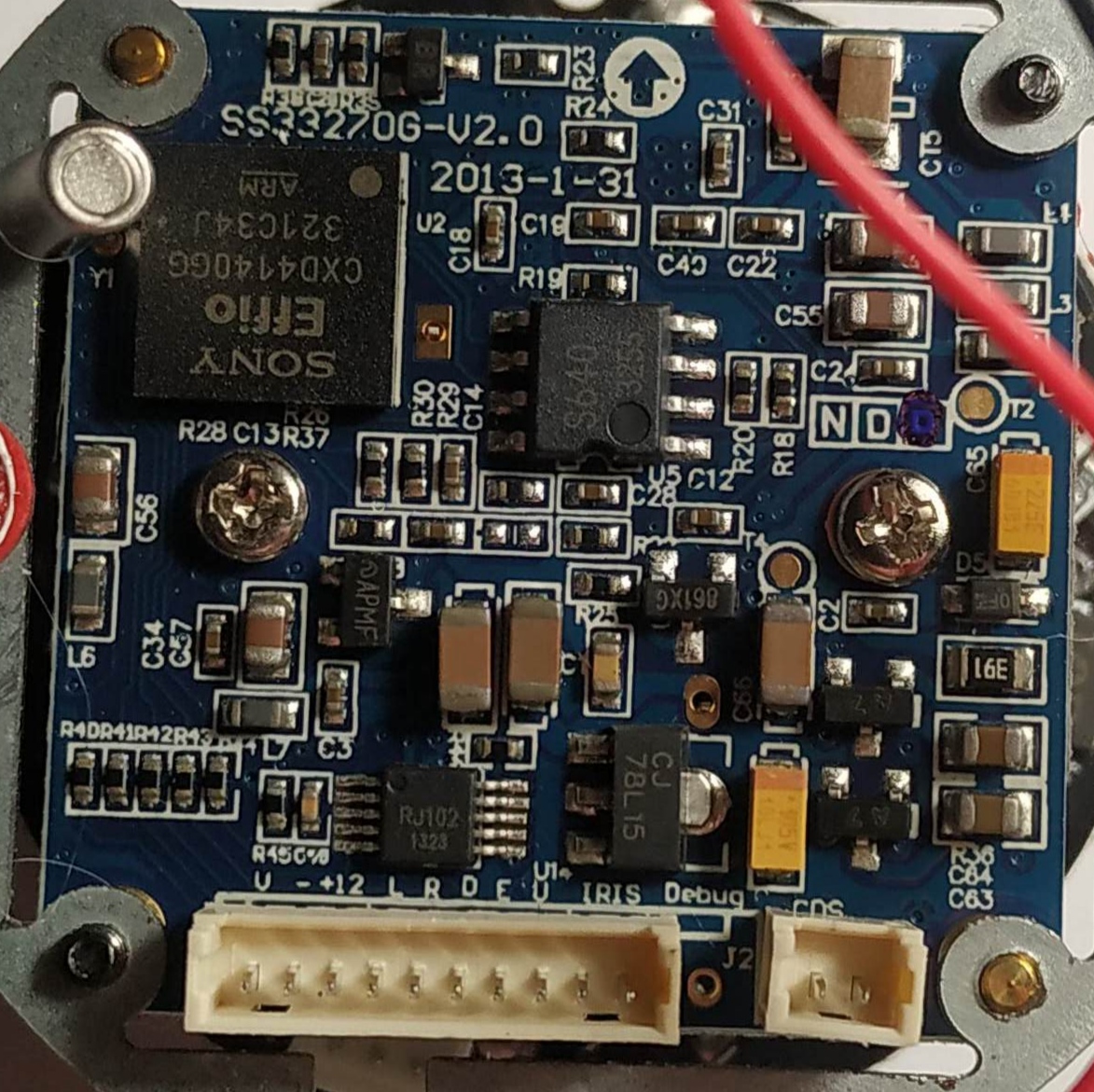

Подскажите, пожалуйста по 8ми коротким... .

Ну камера у вас в руках, мне например не видно под плату со светодиодами. Неужели по точкам подключения проводов нельзя сделать даже предположения, куда какие? Например можно попытаться, подав питание на шлейф, понажимать джойстик и осциллом посмотреть, где "бежит" сигнал, в общем косвенно-измерительными методами. Остальное пытаться по точкам подключения и соседним деталям на плате понять. По фото со стороны это сделать очень трудно, ну или разбирайте модуль матрицы полностю, делайте чёткие фото со всех сторон, чтобы были видны маркировки всех деталей.

Нет под рукой приборов. В широком разъеме слева на право нужно определить первые восемь контактов... плюс минус, скажем понятно (2,3 пин)... Остаётся определить 6 пинов. Тут скорее уповаю на чей-то опыт практический и логику). И отдельно красный черный - питание диодной подсветки известны.
ДОБАВЛЕНО 27/02/2022 19:23
Если может помочь Вам с определением, то фото под матрицей сделаю... Спасибо

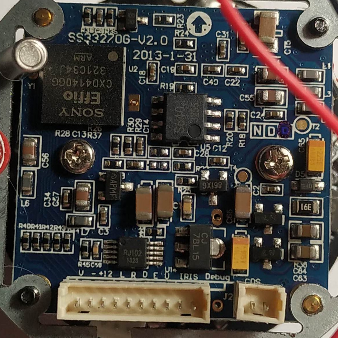

Сообщение #5 От 27/02/2022 19:02 цитата
Фото...

А шо так вдруг качество фото резко упало? Вы сами на нём видите хотя бы дорожки, отходящие от контактов разъёма? Справа какая-то толстая просматривается, я лично больше ничего не разберу. И всё темно... Да и разъём выпаять неплохо бы, чтобы видеть дорожки и со стороны разъёма, что на какой контакт. А лучше наверно даже чтобы вы сами прозвонили все контакты и указали, на какие контакты каких деталей (которые видны на фото) идёт каждая...

Всем привет! Подошёл к решению немного по другому. Очевидно же по маркировке над разъемом что как по буквам down, left, up... Питание тоже видно. Прозвоню сигнальный с БНЦ, а там методом пробы определю оставшиеся 4е провода с управления курсором. Вот и всё...на это и уповал..., Что кто реально сталкивался с этой матрицей и помнит распиновку. Если не согласны с моей логикой, - поправьте...могу и ошибаться.
