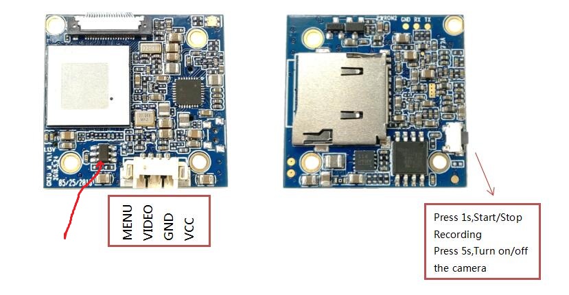

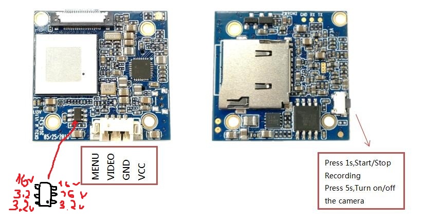

Есть ли у Вас возможность подсказать, на руках камера caddx turtle v2 неисправная и есть один в один foxxer mix 2 , видимо китайцы у друг друга воруют, идеи , что не ново. Так вот камера работает от 4,5-20 В, была подключена через понижающий источник питания 5 вольт , современим он вышел истроя , грешу на высокий ток потребления камеры, подключил к 12 вольт источнику питания , через некоторое время тоже скончался.(Камера еще работала) Подключил на 16.8 вольт к аккумулятору(почему раньше так не сделал для меня самого загадка) камера включилась и зависла на логотипе фирмы. Нет изображения с камеры. На плате нашел деталь похожую на стабилизатор напряжения sot23-6 без маркировки . Подал напряжение на камеру 16 вольт, померил напряжение на её ножках 3.21 вольта, в камере включился индикатор питания(светодиод) и появилась картинка логотип компании , видео с камеры нет. Подал 8 вольт на камеру , на той же детале мерию напряжение показало 8 вольт, индикатор камеры горит , изображения никакого нет, даже логотипа. У foxxera камеры мерял при разных напряжениях показывало 3.2 вольта деталь SOT23-6 тоже без маркировки.Схематехника у камер один в один(компоненты, их расположение одинаковые) .Подскажите что это за стабилизатор(интересует маркировка по которой можно найти замену) и вообще стаблизатор ли это?

Нашел тему DC/DC на этом форуме , завтра буду вычислять , какой мой. Это я удачно к вам заглянул.

нет это не dc/dc .Подсказали. Нет дросселя рядом свойственного для dc. Ждемс посказок.

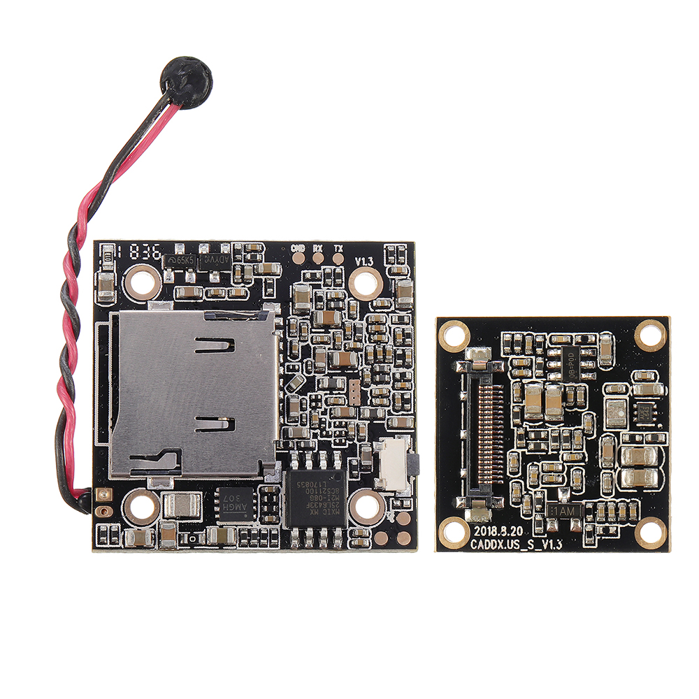

Вот ещё фото.

добрый день,не нашли маркировку детали,та же проблема
