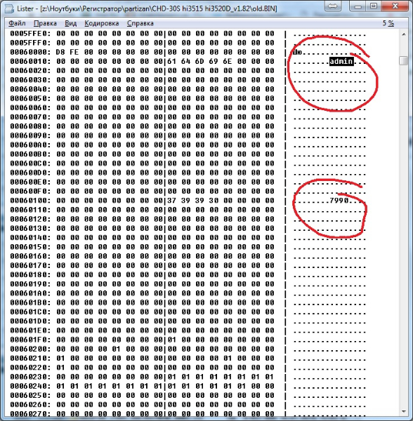

нашел чужой дамп с паролем ,в моём дампе нет пароля
ДОБАВЛЕНО 18/05/2022 00:47
andrei28 писал:
n max писал:
Программатором точно вычитаете.
Прошивку лучше искать по надписям на плате.т.к. маркировка этого девайса ни о чём не говорит
http://itunedvr.ru/forum/phpBB3/viewtopic.php?t=1029
 Размер файла:  321.59 КБ
 Просмотрено:  413 раз(а)

Сообщение #17 От 17/05/2022 23:48 цитата
На админа в большинстве случаев стоит пароль с завода и он указывается в инструкции-(из опыта),на юзеров пароль можно ставить или не ставить
andrei28
Сообщения: 70
Сообщение #18 От 18/05/2022 00:32 цитата
значит я должен его видеть в дампе ,но его там нет
