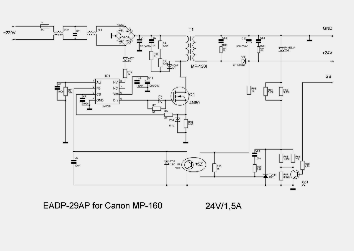

Canon MP-160 БП после грозы
semikov
Сообщения: 28
Сообщение #1 От 24/10/2012 16:54 цитата
Здравствуйте. Убиты: мост, ключ, ШИМ, стабилитрон 12В, защитный диод на выходе. Заменил на всякий случай оптопару, электролиты, 431-ю. ШИМ у меня есть только DAP8A. Не стартует. На 6 ноге нет напряжения. На ёмкости выпрямителя заряд держится бесконечно. пробовал убрать RC с 1 ноги - не помогло. Что ему не так? Интересует средний вывод разъёма, отмаркированный "3V". Нагрузочку на 24В повесил. Вся керамика, кроме С2, не измерялась.
  eadp29ap.GIF  42.52 КБ  Скачано: 1112 раз(а)

Я у вас про цены не спрашивал. Бп попал ко мне отдельно от аппарата. В схеме, если вы её смотрели из профессионального интереса, стоит маркировка DAP08.

в чём тогда проблема DAP8A=DAP08=NCP1200 проверь обвязку. R7,R10.Z1 что на 8 ноге
semikov
Сообщения: 28
Сообщение #5 От 25/10/2012 11:42 цитата
NCP1200 есть 3-х модификаций. 40, 60, 100 кГц. На DAPы нет даташитов. Цифра 8 настораживает.
Элементы проверены все, кроме керамики.
На 8 ноге, как и положено 100В.

NCP1200AP40
semikov
Сообщения: 28
Сообщение #7 От 25/10/2012 13:23 цитата
Я так понял, вы меняли обе микросхемы DAP 08 и 8А на NCP1200AP40 и у вас всё работало?
Тогда объясните, пожалуйста подключение 1 ноги в схеме. В даташите на 1200-ю и 1203-ю эта нога в воздухе.
Или может С5, С6 подгоняют частоту генерации?
<vlad>
Сообщения: 629
Сообщение #8 От 25/10/2012 13:44 цитата
к сажелению ошибся, с DAP8A прокатывало а с 08 несталкивался и повнимательней посмотрел, обвязка у них отлечается, врятли прокатит.

А есть схема с DAP8A? До замены на NCP1200? Просто любопытно.
semikov
Сообщения: 28
Сообщение #10 От 05/11/2012 16:40 цитата
Поставил вторую микросхему. Но оказались пробитыми супрессор и оптопара. После замены блок ожил наполовину. Напряжение без нагрузки гуляло 20-24В, под нагрузкой 0-24В. Это при закороченном К-Э транзисторе. После установки третьей микросхемы блок начал работать нормально. Причём маркировка последней - DAP8D. Вот такие продавцы в интенете....
Решено.
