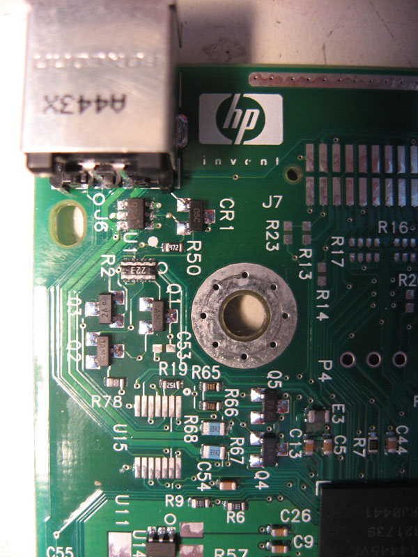

У меня подобная проблема с USB, принтер HP1010. Короткое замыкание DATA+, DATA-. Замыкает микросхема PSB. Не нашел ее даташит. Что это такое?

enron, а названий на ней нет?
enron
Сообщения: 62
Сообщение #35 От 10/07/2006 14:34 цитата
На ней написано только PSB, обозначена на плате как U1? расположена рядом с USB разъемом.

g_evgeni
Сообщения: 16
Сообщение #38 От 12/10/2007 10:36 цитата
Кто нибудь решил проблему с PSB. Отпишитесь.

Вот из архива
HP LJ-1010: U1 рядом с USB
0 mag54®
Kineshma Ivn.obl
15:10 - 26.09 Джентльмены, есть сабж, который не видится компом, все остальное в норме : самотест печатает...
Рядом с USB на плате форматера стоит микросхема о 6-то ножек, обозначение по монтажу - U1, на ней : "PSB". (при сравнении с живым форматером - у "больной" КЗ по 2-4 ногам).
Кто ни будь знает, что это такое.... что за М-сх?
1 ave
15:40 - 26.09 не сборка стабилитронов?
2 mag54®
Kineshma Ivn.obl
15:54 - 26.09 :-))) ... так если-б я знал, разве-б отнимал Ваше драгоценное время???
3 EDD®
Kiev
16:06 - 26.09 Дык сборка стабилитронов,проверяется легко.И к стати,вполне для неё место.
6 mag54®
Kineshma Ivn.obl
16:20 - 26.09 (4) Так у меня на короткое время донор был.... сравнение-то - откуда.
Смутило : стабилитроны на струйниках Кэнон и Эпсон - о 5-ти ног, обозначаются ZDM или DM, .. , ну и у НР "U" обычно микросхемы..
Щас я его еще пощупаю...
7 Kroha_Ru
16:21 - 26.09 Да, это, видимо, сборка стабилитронов, причем она ограничивает сигналы ЮСБ 3.3 вольтами.
3.3 В подаются как раз на 2 ногу.
8 EDD®
Kiev
9 mag54®
Kineshma Ivn.obl
16:56 - 26.09 Так, (жаль, у меня донора забрали)... БЕЗ этой U1 связь с компом появилась...
Буду думать, как ее ... и чем... заменить.... чет пока не совсем соображу, как там схема сделана...
ОТПИШУСЬ...
10 Kroha_Ru
17:01 - 26.09 Ну на каждой линии по два стабилитрона, один анодом на землю, другой катодом на 3.3 В. По-моему, так...
11 Kroha_Ru
17:18 - 26.09 Кстати, как бы это диоды не были обычные, а не стабилитроны...
12 mag54®
Kineshma Ivn.obl
17:23 - 26.09 (10) Ок, спасибо.
Да и всем спасибо. Люблю, когда меня в нужном направлении пинают, панимаишь...
Теперь уж завтра поплотнее им займусь. (а то сразу - конкуренты : плату менять...)
13 Boris®
Zaporojie
17:38 - 26.09 (11), вот, вот. И я так думаю, что диоды. И Михаилу в Аську стукнул.
Только там, по моему еще ограничительные резисторы должны присутствовать. Только как их всунуть? чтобы форму сигнала не исказить?
14 mag54®
Kineshma Ivn.obl
15:10 - 27.09 Итак, докладываю : на счастье принесли еще одного донора.
Одновременно просмотрел схемы "ввода" USB у нескольких принтов по СМ-ам, что нашел. К сожалению - только на струйники Эпсон и Кэнон. Но идея такая : защита стоит не только по сигнальным цепям, но и по 1-ой ножке USB - по 5-ти вольтам....
Вот как раз на 2-ю ножку U1 и подключена цепь, связанная с питанием USB. На доноре прозвонил эту U1. такое впечатление, что там 5 шт диодов и (или) стабилитронов. Сигнальные цепи, как и сказал Кроха в (10) "подтянуты" и к земле, и к 3,3В (2-я нога U1), плюс к этому - между 2-ой и 5-ой ногами U1 - похоже - стабилитрон - 5-ая - по монтажу на земле.
Ха - попытался на alldatashit.com найти эту сборку по надписи на ее корпусе = "PSB", но.... правда, узнал много нового.
В итоге - (такой сборки, есс-но, тоже не нашел) поставил сборку стабилитронов с убитого Кэнона. Получилось - защита сигнальных линий только = стабилитрон на землю, а цепь 3,3В (2-ая нога U1) вообще идет мимо - у примененной сборки как раз с одной стороны средняя ножка отсутствует - корпус такой-же, но ножек пять.
Гоняю его... пока работает...
15 Kroha_Ru
15:30 - 27.09 Ну и правильно...
А шины 5В (с разъема) и 3.3В защищаются элементом CR1.
Это сдвоенный стабилитрон на 6.1В, например ESDA6V1L.
16 mag54®
Kineshma Ivn.obl
18:07 - 27.09 (15) еще раз - спасибо. (еще одним вопросом стало меньше).
Удачи всем, джентльмены.

Сообщение #40 От 30/08/2014 21:28 цитата
Это Защитная диодная сборка PJSRV05W-4LC.
Смотрите здесь:
http://www.smd.ru/katalog/pravyj/diody/zaschitnyj/sborki/
