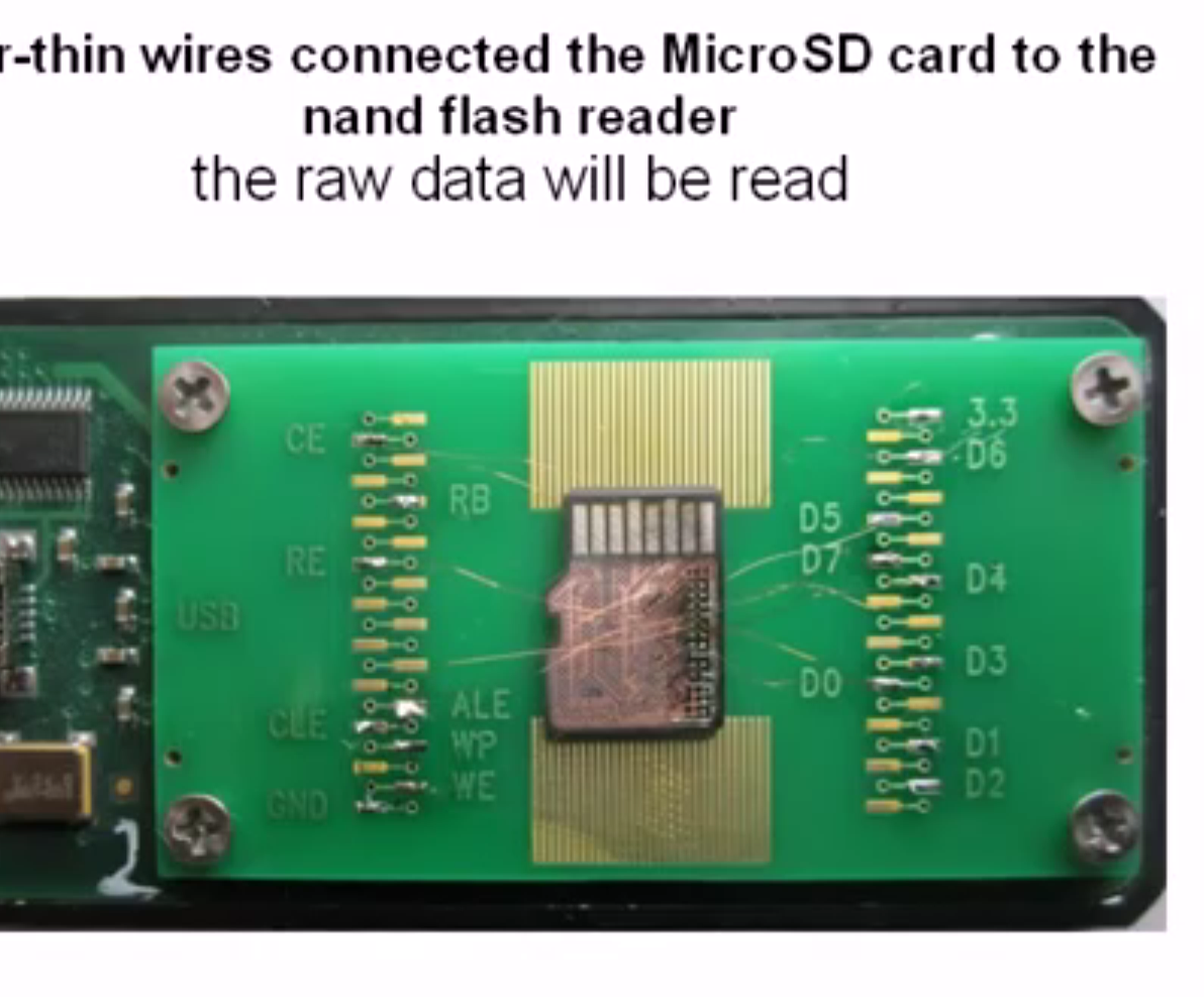

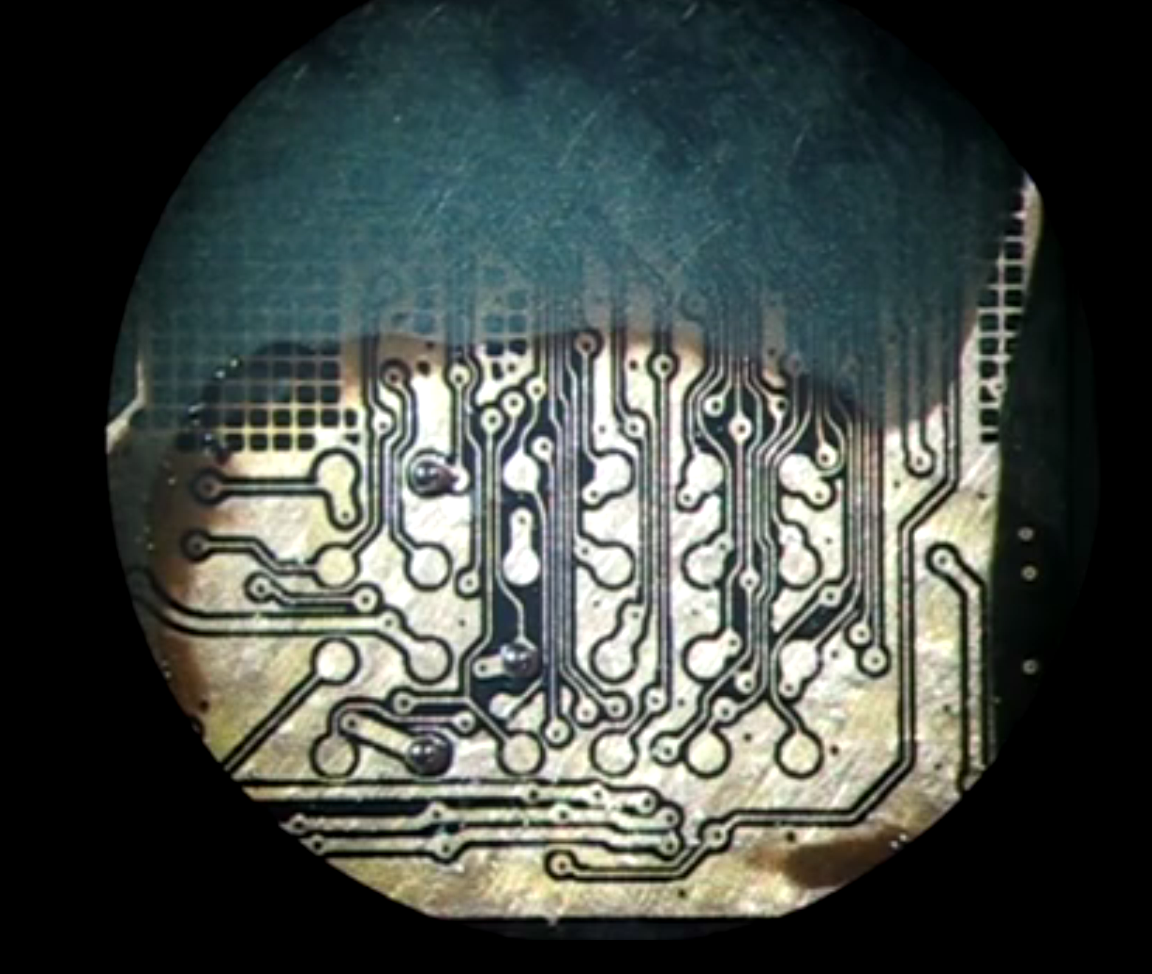

Восстановление данных с чипов памяти, конкретно SD и micro SD.
Решил добавить дополнением в эту тему, т.к. есть вариант ремонта: монтаж micro sd для работы под контроллером флешки.
Полезные видео:
https://youtu.be/jjB6wliyE_Y
https://youtu.be/y-jrzsaT6ls
https://youtu.be/qgz9NwgmwlY
https://youtu.be/iIfz8Et5xsE
