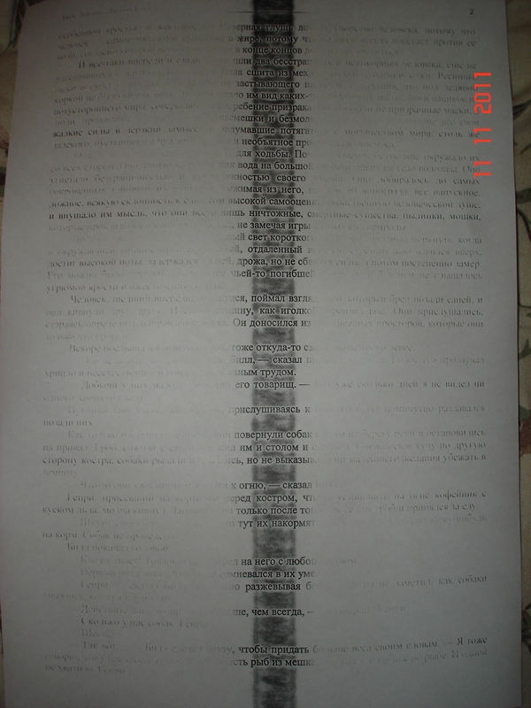

При печати на всем листе посередине идет черная полоса, а текст стал бледным. Извечный вопрос - что делать?

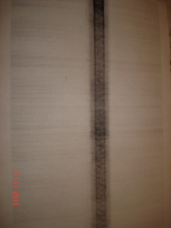

Сообщение #4 От 11/11/2011 01:15 цитата
Сделана печать т.н. матроски (после нажатия кнопки сзади корпуса принтера).

Andrew_gun
Сообщения: 14
Сообщение #5 От 11/11/2011 01:48 цитата
Подскажите. А если я картридж заправил недавно, но полоса появилась еще до перезаправки картриджа? Что тогда может быть?

Располовинил картридж - тонер налипший. Провернул маг. вал - нашел ворсинку от кисточки. Больше ничего не было. Собрал - без изменений, полоса так и идет.

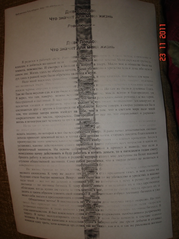

Andrew_gun писал:
на данной печати должен быть текст? если нет распечатай текст и выложи заново, картридж пока не мучь.Судя по отпечатку проблема в лазере. Опыт в ремонте есть? Если нет, лучше туда не лезть.
Andrew_gun
Сообщения: 14
Сообщение #10 От 11/11/2011 18:10 цитата
Напечатал текст, как говорили

Владимир Ар.
Сообщения: 1110
Сообщение #11 От 11/11/2011 19:13 цитата
Andrew_gun писал:
Тонер был налипший именно в том месте, где полоса идет?
Надо было прочистить дозирующее лезвие в этом месте(кусочком сложенной вдвое бумаги 80 гр).
Лезвие подбора смотрели?
