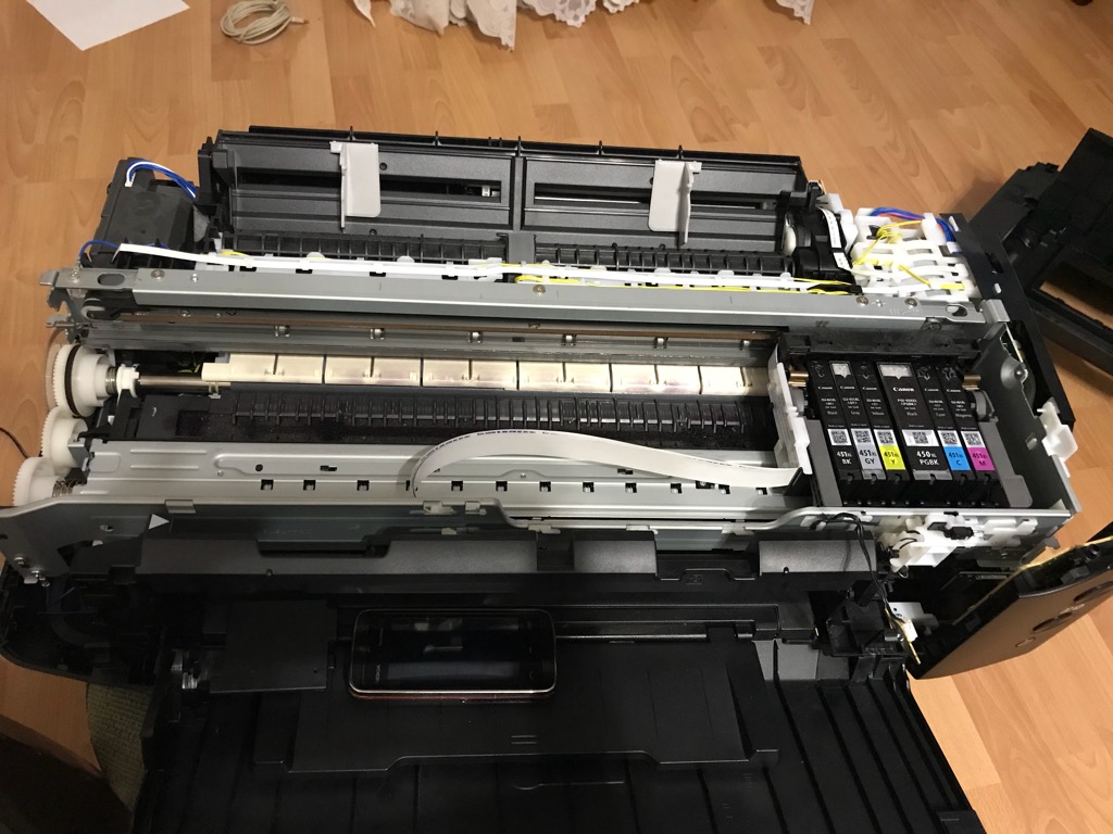

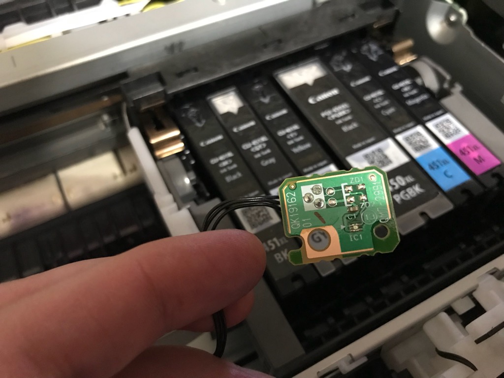

Продолжу свой монолог. Разобрал немного принтер. Нашёл непонятную хрень, которая крепится над картриджами. Что это?
Вынул ПГ и включил принтер - ничего не поменялось. Если есть у кого такой принтер, попробуйте пожалуйста вынуть ПГ и посмотреть как он себя ведёт. Снимается очень просто- нужно снять картриджи, поднять вверх серый рычаг, который находится на каретке спереди (он большой и его сразу видно) и где-то в процессе подъема головка начнёт отходить и вылезет. Никаких проводи там нет - держится тупо на контактах.

А можно ли проверит ПГ с помощью мультиметра? Натыкался в сети на такое, но про свою ПГ информации пока не нашёл.
dohtur68
Сообщения: 161
Сообщение #5 От 27/04/2018 17:44 цитата
Датчик бумаги скорее всего.

Блин, я маленько запутался) Вы когда про датчик бумаги говорили, имели ввиду то, что скорее всего он не исправен или то, что на фото скорее всего он?
dohtur68
Сообщения: 161
Сообщение #9 От 28/04/2018 12:06 цитата
То, что на фото ОН улыбка

Только вот эта фигня крепится НАД кареткой. Странное расположения для датчика бумаги.
