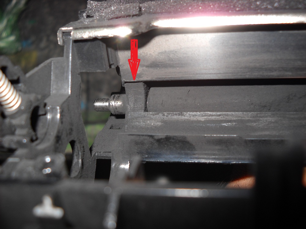

igme, сегодня применил ваш совет и действительно, крышечка отскочила, ещё заметил, что от неё к нижней части корпуса картриджа отходит защелкивающийся рычажок. Крышечку снял и вот, что получилось:
 Размер файла:  315.42 КБ
 Просмотрено:  172 раз(а)
Seryoga 19
Сообщения: 65
Seryoga 19
Сообщение #29 От 02/11/2021 01:06 цитата

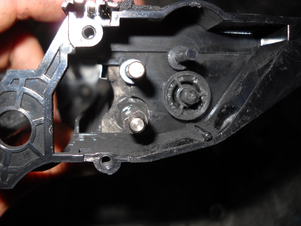

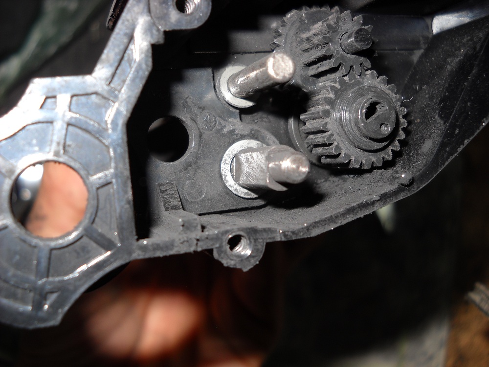

Крышечка к счастью оказалась не на клею. Но под ней всё-таки пресловутый белый уплотнитель из мягкого полимера, фото приложил с обоих сторон бункера ( Фото №1, №2)
ДОБАВЛЕНО 02/11/2021 03:23
Дальше распишу подробно, может это пригодиться кому ещё, кто будет заниматься таким картриджем.

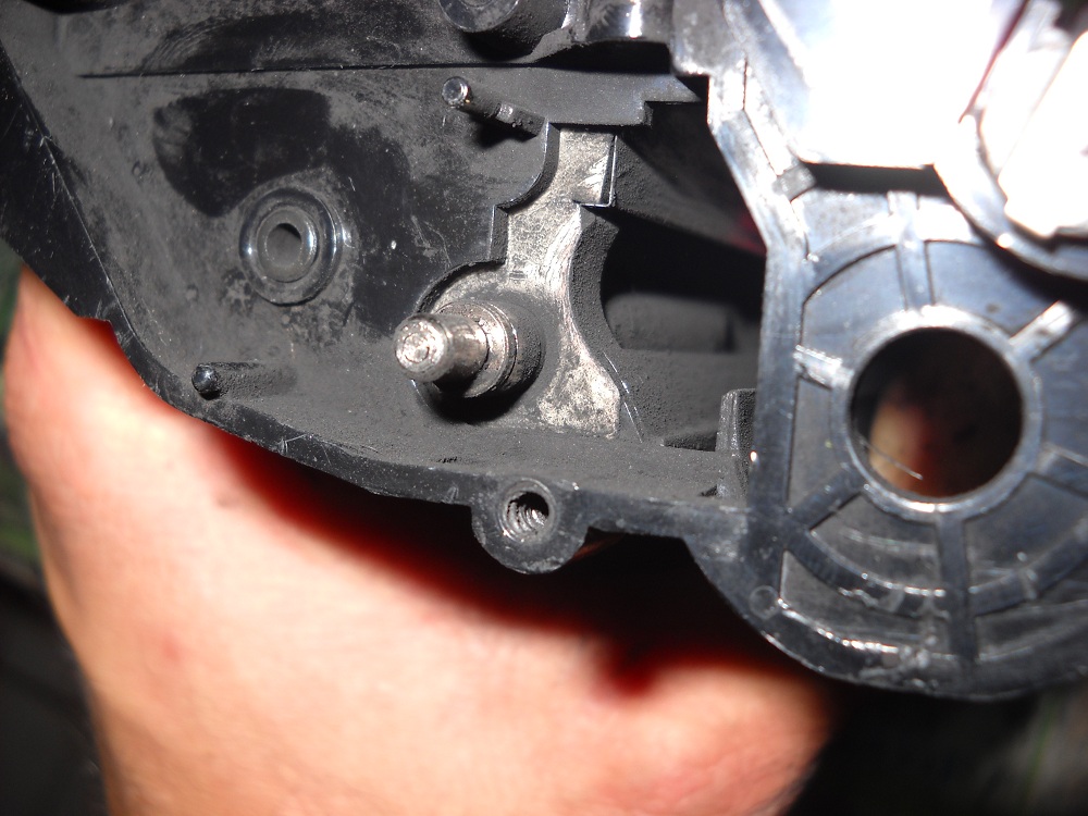

Так, как теперь эта боковая крышечка снята, белый уплотнитель более свободно стал выгибаться. Я решил прогнуть (как и планировал раньше) валик подачи тонера в сторону более длинной части оси, но это не получилось. По пути увидел, что мешалка одной стороной оси почти вышла из втулки со стороны засыпной пробки. Мешалка была извлечена без проблем.(Фото № 3)[/b]

После чего решил приподнять дозирующее лезвие, но не отрывая его: (Фото №1)
ДОБАВЛЕНО 02/11/2021 04:01
Насколько я понял, если применить силу и всё-таки оторвать оторвать дозирующее лезвие, наверное полимерная вставка выйдет и валик подачи тонера можно извлечь? Хотя может я ошибаюсь.
После того, как удалось приподнять дозирующее лезвие, приложить немного силы, прогнув белую полимерную вставку-уплотнитель(со стороны шестеренок), валик поддался и вышел всё-таки.
Но это всё благодаря тому, что покрытие валика разрушилось и он смог пролезть в отверстие белой полимерной вставки...(Фото №2)

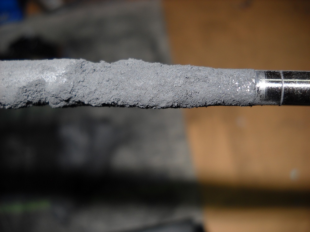

Вот и сам вал подачи тонера. Да...покрытие разрушилось... (Фото №3)
